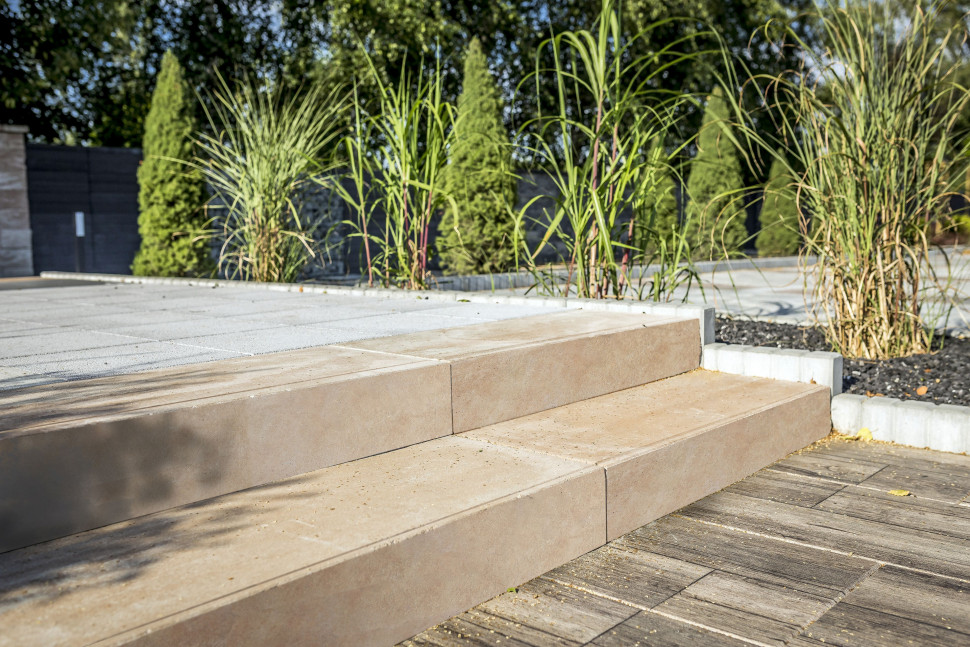

Betonowe bloki Polbruk Grando
Biorąc pod uwagę plusy i minusy każdego rozwiązania, interesującą i bardziej przystępną dla portfela alternatywą jest wykonanie schodów zewnętrznych do domu czy ogrodu z betonowych bloków, na przykład takich jak Polbruk Grando. Ze względu na monolityczny charakter mają one trwałość zbliżoną do kamiennych, a swoim intrygującym wyglądem uzyskanym dzięki łamanej lub gładkiej fakturze, do złudzenia przypominają naturalny kamień lub granit.
Stopnie schodowe Grando. fot. Polbruk
Poza tym są „wygodne” zarówno w montażu, gdyż posiadają wymiar 46x100 cm lub 40x100 cm, jak i w użytkowaniu, ze względu na optymalną wysokość stopnia wynoszącą 15 cm. Są dostępne w szerokiej gamie kolorów, od szarości aż po beże i brązy, co sprawia, że sprawdzają się w aranżacjach w różnych stylach. Oprócz waloru estetycznego olbrzymią przewagą tego rozwiązania jest też prostota montażu przekładająca się na oszczędność czasu potrzebnego na wykonanie schodów. Schody z bloków betonowych w zasadzie można zbudować w jeden dzień.
Zalety stopni schodowych Grando
W przypadku stopni Grando ciężar poszczególnych elementów wynosi około 160 kg, a ich wymiary - 46x100x15 cm lub 40x100x15 cm. Dzięki temu, biorąc pod uwagę ich masywny charakter, przy mniejszych konstrukcjach nie wymagają one budowania specjalnych podkonstrukcji, o ile stosowane są w miejscach o mniejszym natężeniu ruchu lub gdy różnica w wysokości terenu do zniwelowania jest niewielka. W pozostałych przypadkach, gdy stopni jest więcej niż trzy-cztery, należy rozważyć zastosowanie rozwiązań, które ustabilizują konstrukcję.
Tam, gdzie biegną schody
Przed przystąpieniem do jej budowy, trzeba wyznaczyć bieg przyszłych schodów w terenie oraz wybudować fundament, który umiejscawia się pod pierwszym schodkiem w biegu. Po tej czynności należy odpowiednio wyprofilować grunt, a następnie wykonać około 20 cm warstwę ze żwiru, pospółki lub kruszywa. Nad nią umieszcza się 10 cm podbudowę z półsuchego betonu, na której następnie układa się po kolei stopnie schodowe, zaczynając od dołu.
Trzeba przy tym pamiętać, aby każdy następny stopień zachodził na poprzedni na około 2-3 centymetry. Bloczki powinny być minimalnie nachylone, co ułatwi spływanie wody deszczowej ze stopnic. Koniecznie należy również uszczelnić przestrzenie pomiędzy nimi, aby zapobiec wnikaniu w te miejsca wody, co w dłuższym okresie może prowadzić do uszkodzeń. Najlepiej użyć do tego celu silikonu lub uszczelniacza poliuretanowego.
Tak przygotowane schody nadają się już do użytku i jeśli zostały wykonane poprawnie, będą służyć przez długie lata. Wykorzystanie gotowych bloków betonowych pozwala zaoszczędzić czas zarówno na etapie budowy, jak i eksploatacji. Konserwacja takich schodów nie jest szczególnie wymagająca, gdyż podobnie jak w przypadku płyt i kostek betonowych, oprócz zamiatania i mycia wodą, co kilka lat zaleca się przeprowadzenie ich impregnacji w celu zapobiegnięcia wnikania ewentualnych zabrudzeń w głąb struktury materiału.
