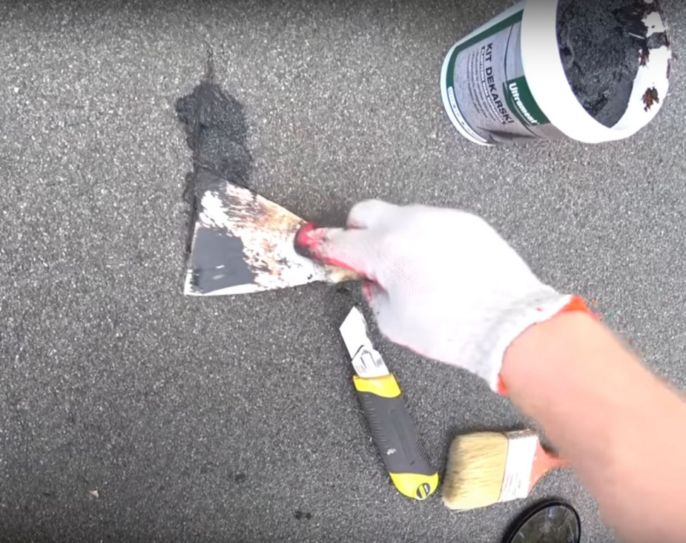

Nieznaczne uszkodzenie pokrycia z papy
W przypadku mniejszych uszkodzeń, np. wybrzuszeń oraz spękań będących wynikiem degradującego oddziaływania promieni UV oraz wysokich i niskich temperatur, poleca się naprawę przy pomocy kitu dekarskiego. Środek po wyschnięciu tworzy plastyczną, nieprzepuszczającą wody i odporną na działanie czynników atmosferycznych powłokę, która zastępuje uszkodzoną papę.
Naprawa spękań papy na dachu za pomocą kitu dekarskiego Ultrament
WAŻNE! Podczas napraw uszkodzeń, gdy na zewnątrz pada deszcz lub panują niskie temperatury (od 0°C), należy zastosować bitumiczną masę naprawczą (na bazie rozpuszczalników organicznych). Taki środek charakteryzuje się wysoką przyczepnością zarówno do suchych, jak i mokrych podłoży, a największym jego atutem jest natychmiastowa odporność na działanie deszczu.

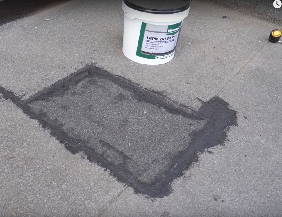

Mocowanie nowej papy lepikiem na zimno
Przy mocowaniu nowej papy lub jej podklejaniu dobrym rozwiązaniem będzie zastosowanie lepików na zimno. Dla dachów o większym kącie nachylenia warto stosować lepiki dwukomponentowe, które poprzez swoje właściwości ograniczają ryzyko osuwania się papy podczas montażu.
Lepikk dwuklomponentowy do pap marki Ultrament posłuży do przyklejenia łaty z papy na dachu
WAŻNE! Chłonne podłoża takie jak: mur lub tynk, dla zmniejszenia chłonności i zwiększenia przyczepności lepiku, należy wcześniej zagruntować przy użyciu gruntu bitumicznego.
