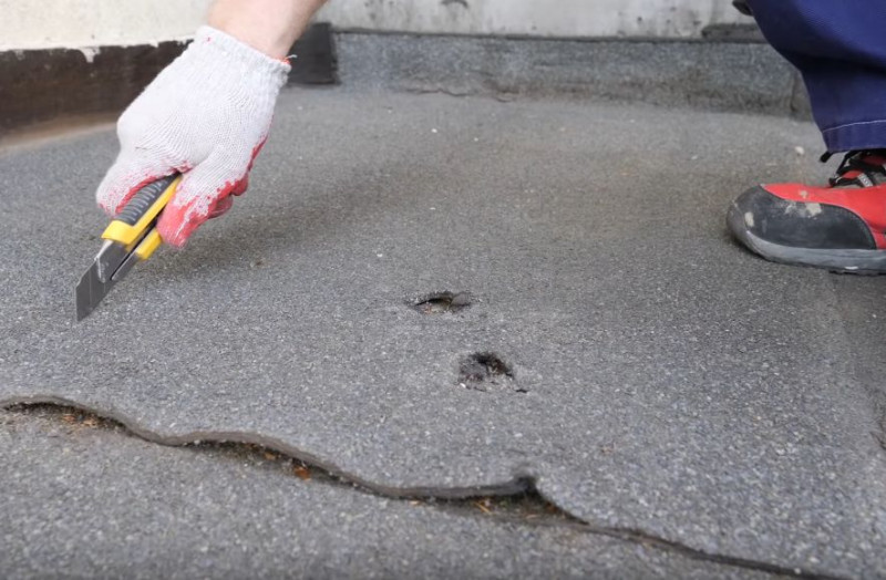

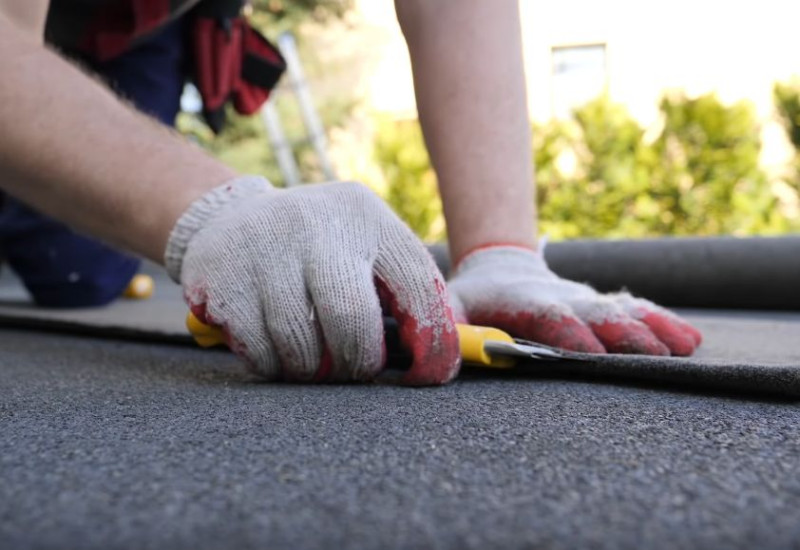

Uszkodzoną część papy odcinamy nożykiem i zrywamy (usuwamy). Podłoże oczyszczamy z brudu i innych zanieczyszczeń, usuwając luźne, niezwiązane resztki lepiku czy papy. Następnie osuszamy nawierzchnię.

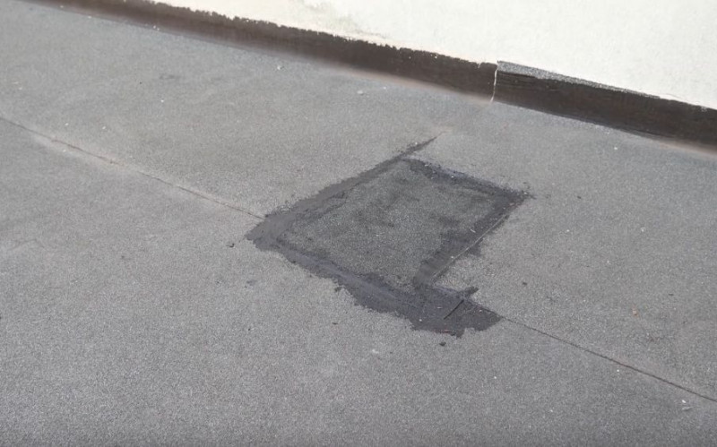

Naprawa pokrycia z papy przed zimą - Uszkodzoną część papy odcinamy nożykiem i zrywamy (usuwamy)
Nierówności lub ubytki na powierzchni, na której przykleimy nowy fragment papy, można wypełnić zaprawą mineralną. Następnie z arkusza papy wycinamy odpowiedni format, pamiętając o naddaniu kilku centymetrów potrzebnych na zrobienie zakładki.

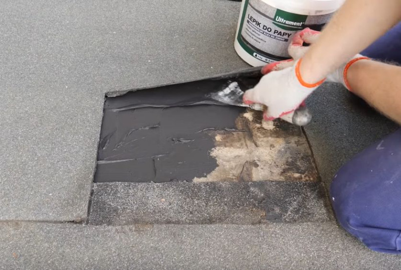

Renowacja pokrycia dachowego z papy przed zimą - Na odkrytą część dachu szpachelką nakładamy lepik, starając się zaaplikować trochę produktu także pod starą papę
Na odkrytą część dachu szpachelką nakładamy lepik, starając się zaaplikować trochę produktu także pod starą papę.
Naprawa pokrycia dachowego z papy przed zimą - Na odkrytą część dachu szpachelką nakładamy lepik, starając się zaaplikować trochę produktu także pod starą papę.
Wsuwamy docięty kawałek tak, aby powstała zakładka i uzupełniamy lepik w miejscach, które tego wymagają. Całość dociskamy przy użyciu np. małego wałka - tak, aby usunąć ewentualne pęcherze powietrza.
Renowacja pokrycia dachowego z papy przed zimą - Wsuwamy docięty kawałek tak, aby powstała zakładka i uzupełniamy lepik w miejscach, które tego wymagają. Całość dociskamy.

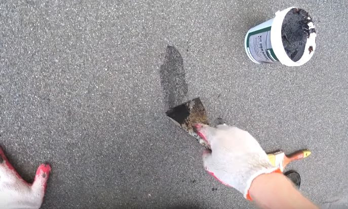

Mniejsze uszkodzenia można naprawić przy użyciu kitu dekarskiego. To plastyczna masa naprawcza z wypełniaczem z tworzyw sztucznych, która po wyschnięciu wygląda identycznie jak papa, tworząc wytrzymałą powłokę, nieprzepuszczalną dla wody oraz odporną na wpływ czynników atmosferycznych.
Renowacja pokrycia dachowego z papy pzred zimą - pęknięcia oczyszczamy, nakładamy kit, wyrównujemy i pozostawiamy do wyschnięcia
Uszkodzoną powierzchnię pokrycia z papy oczyszczamy z zanieczyszczeń i wyrównujemy. Za pomocą szpachelki nakładamy warstwę kitu, wyrównujemy i pozostawiamy do wyschnięcia.

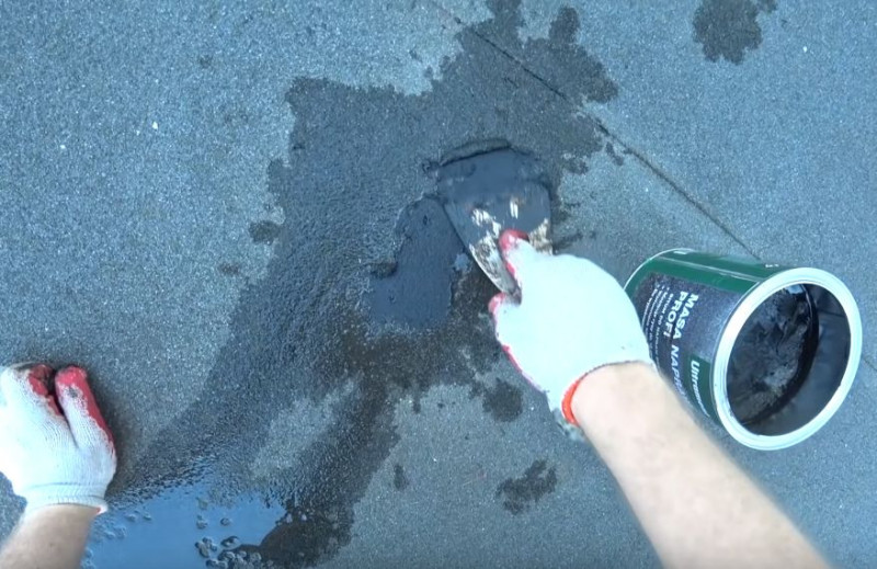

Masa bitumiczna Profi zamiast kitu dekarskiego
Alternatywą dla kitu dekarskiego jest silnie klejąca masa bitumiczna (tzw. Profi), której przewagą jest możliwość stosowania na wilgotne i mokre podłoża, w niskich temperaturach (od 0 stopni Celsjusza) i w czasie deszczu.
- Taki produkt pozwala na natychmiastową reakcję, czyli naprawę przeciekającego dachu, nawet w momencie, gdy wystąpi nieszczelność okładziny dachowej, a na zewnątrz pada deszcz - wyjaśnia Maciej Szymański.
Naprawa pokrycia dachowego z papy w niskich temepraturach za pomocą masy bitumicznej Profi

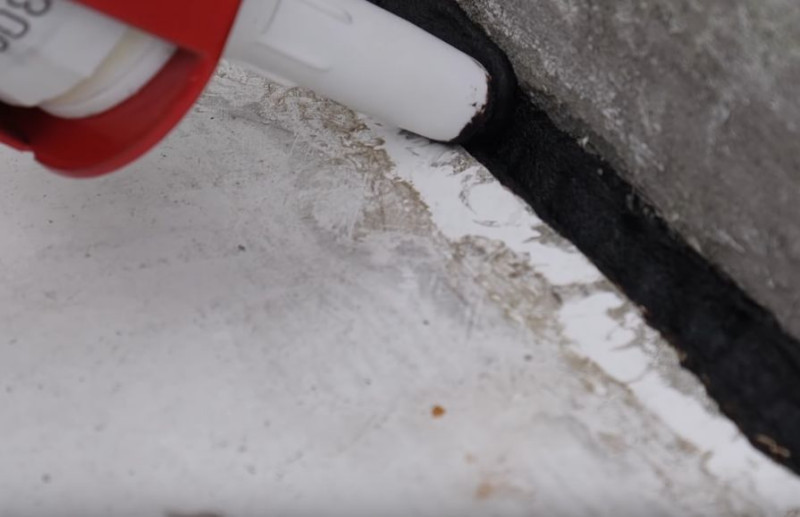

Mowa o nieszczelnościach w miejscach łączeń papy z blachą czy murami, a także uszkodzonych obróbkach blacharskich. Do wykonania takich napraw przyda się uszczelniacz do dachów w tubie, który nakłada się na wcześniej oczyszczone i osuszone powierzchnie za pomocą pistoletu do kartuszy.
Uszczelniacz w tubie zapewni szczelność na łączeniach obróbek blacharskich z papą

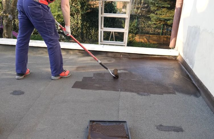

Aby mieć pewność, że pokrycie z dachu jest szczelne, warto wymalować je renowatorem, który nie tylko wypełni mikropęknięcia, ale dodatkowo przedłuży żywotność papy, tworząc elastyczną powłokę uszczelniającą. Przy okazji przywróci papie estetycznie wyglądający, jednolity, czarny kolor.
Renowacja pokrycia dachowego z papy przed zimą - Aby mieć pewność, że pokrycie z dachu jest szczelne, warto wymalować je renowatorem
