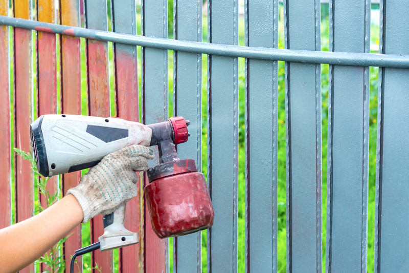

  • Sposób nakładania farby - narzędzia użyte do malowania mogą nadawać całej powierzchni określoną strukturę lub po prostu służyć jedynie pomalowaniu całości. Najszybszym sposobem jest malowanie natryskowe i właśnie ono jest wybierane na ogół do zabezpieczania większych powierzchni lub miejsc o skomplikowanych kształtach i/lub tych, do których jest utrudniony dostęp.
