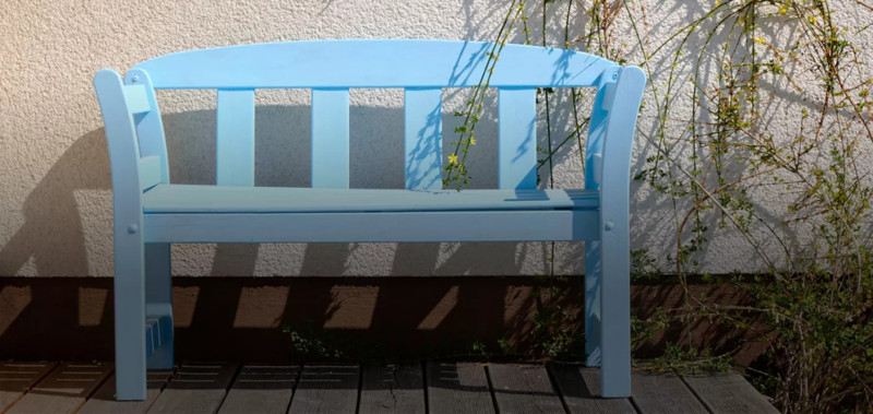

Akrylowe farby do mebli ogrodowych wykonanych z drewna dostępne są w wielu kolorach
