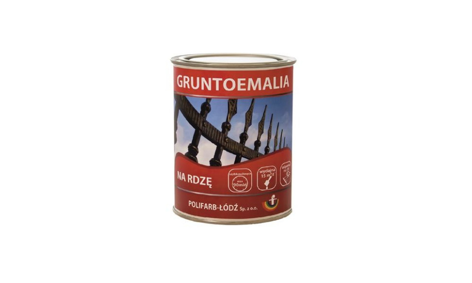

STAL-KOR farba na rdzę
Gruntoemalia przeznaczona do metalu fot. Polifarb Łódź
