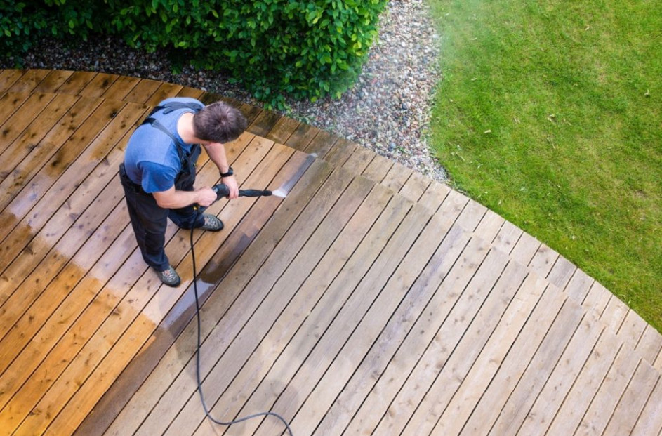

Szarzenie tarasu to proces naturalny
Drewno na tarasie pod wpływem słońca szarzeje i jest to naturalny proces, niezwiązany z gatunkiem drewna i jego ceną. Dzieje się tak ze względu na zawartą w drewnie ligninę, nadającą mu sztywność i twardość. Natomiast srebrzysta patyna, która z czasem pokrywa powierzchnię desek, chroni przed bezpośrednim działaniem promieniowania UV. Jest to wrodzona reakcja i cecha zdrowego drewna.
Kompleksową renowację, zaczynamy od pozbycia się starej powłoki
Patynowanie drewna absolutnie nie jest procesem, z którym trzeba walczyć. Jeśli jednak nie podoba się nam szary odcień i chcemy wrócić do pierwotnej kolorystyki — nic nie stoi na przeszkodzie. W tym celu polecam odszarzacz Owatrol Net-Trol, który restauruje i przywraca żywy kolor poszarzałemu drewnu. Z łatwością czyści uciążliwy brud i odtłuszcza, nie powodując przy tym odbarwień. Usuwa też plamy powstałe przez pleśń, rdzę oraz inne trudne zanieczyszczenia. No i przede wszystkim jest delikatny dla drewna oraz nieszkodliwy dla środowiska. Dlatego na koniec wystarczy zmyć go wodą - radzi Darina Lazarova, ekspert od tarasów i elewacji w JAF Polska

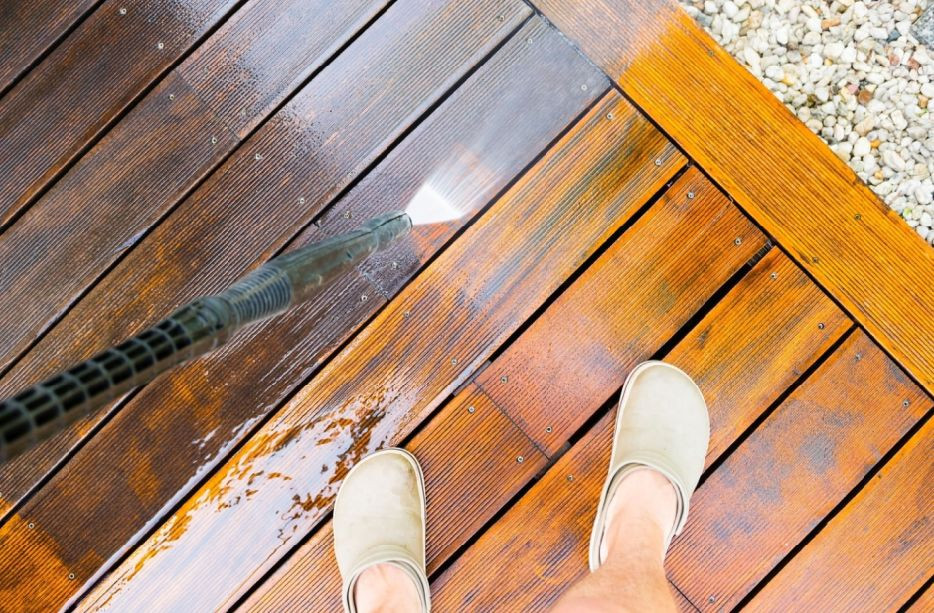

Jak pozbyć się starych powłok olejowych
Czasami okazuje się, że ciemne plamy wniknęły głęboko w strukturę drewna razem z olejem. Jak sobie z tym poradzić? Owatrol Aquanett to bezwonny żel do usuwania zanieczyszczeń i starych powłok olejowych, który sprawi, że olej rozpuści się w wodzie. W ten sposób przywrócimy dawny kolor poszarzałych olejowanych desek - zmęczonych przez słońce, niekorzystne warunki pogodowe, ogniska pleśni oraz korozję.
Odszarzacz Owatrol Net-Trol wystarczy zmyć wodą
Owatrol Aquanett błyskawicznie eliminuje zaciemnienia powstałe przez lata. Jest również polecany przed powtórnym olejowaniem lub dalszą renowacją. Odpowiedni do gatunków egzotycznych, jak i rodzimych. Nie zawiera rozpuszczalników i parafiny, dlatego jest całkowicie biodegradowalny. Środek neutralizujemy przy pomocy odszarzacza Net-Trol, który odtłuszcza odświeżoną powierzchnię i ujednolica kolor desek.

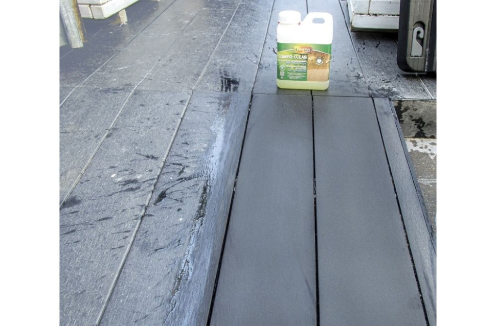

Deski kompozytowe są wytrzymałe, nie wymagają olejowania ani impregnacji, dlatego nie dziwi ogromna popularność tego rozwiązania. Zwłaszcza, gdy do wyboru mamy m.in. estetyczne i funkcjonalne deski z kolekcji Gardin Natur o strukturyzowanej powierzchni 3D naśladującej rysunek drewna. Jednak nawet bezobsługowy taras potrzebuje czasem… mycia! Przede wszystkim po długiej jesieni i zimie lub rodzinnym grillu, z którego kapnął tłuszcz. Do skutecznego mycia można użyć jeden z dwóch koncentratów dostępnych na rynku.
Zmywacz Compo-Clean w 5 minut usunie tłuste plamy
Pierwszy z nich to zmywacz Compo-Clean firmy Owatrol, który w 5 minut usunie tłuste plamy i wszelkie inne trudne zanieczyszczenia. Drugi z nich to środek do czyszczenia tarasów kompozytowych Osmo 8021. Zaprojektowany specjalnie do czyszczenia kompozytów polimerowych (WPC i BPC) oraz innych hydrofobowych powierzchni na zewnątrz domu (np. mebli ogrodowych lub ogrodzeń z tworzyw sztucznych). Koncentrat rozcieńczamy z wodą w stosunku 1:20. Następnie nanosimy na całą powierzchnię tarasu, zabrudzone miejsca szorujemy szczotką i na koniec spłukujemy czystą wodą.
Przed użyciem należy przeprowadzić próbę w mało widocznym miejscu, żeby zobaczyć jakich efektów możemy się spodziewać po danym roztworze. Pamiętajmy też, żeby nie stosować nierozcieńczonego produktu. Koncentraty są wydajne i łatwe w użyciu. Zależnie od poziomu zabrudzenia, z jednego litra jesteśmy w stanie wyszorować od 10 do 50 m² powierzchni. Dlatego nawet kompozytowy taras warto czyścić regularnie.
