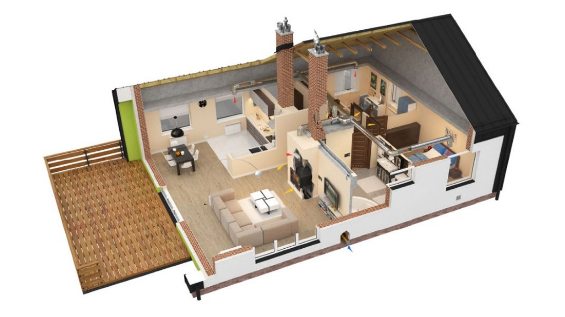

Kominek nie musi ogrzewać jedynie pomieszczenia, w którym się znajduje. Dzięki nowoczesnym modelom z systemem dystrybucji gorącego powietrza (DGP) ciepło dociera także do pozostałych wnętrz. Zastosowanie takiej technologii sprawi, że kominek będzie pełnoprawnym dodatkowym źródłem ciepła dla całego domu. Warto więc poznać ją bliżej. W tym poradniku wyjaśniamy, na jakiej zasadzie działają systemy DGP, jakie ich rodzaje wyróżniamy oraz z jakich elementów się one składają.
Jak działa kominek z systemem DGP?
Działanie kominków z systemem DGP nie jest skomplikowane - odzyskujemy marnowane w zwykłych wkładach ciepło i transportujemy je do innych części domu. Ilość niewykorzystanej energii w kominkach bez DGP czasami jest naprawdę spora, ponieważ nawet modele o małej mocy potrafią wygenerować kilkaset procent więcej ciepła niż wynika to z zapotrzebowania danego wnętrza. Dlatego często miejsce bezpośrednio przy palenisku jest bardzo dogrzane, natomiast, w pozostałych częściach pokoju jest  zimno. W kominkach z systemem DGP ciepło jest odbierane zarówno z samego wkładu, jak i rury kominowej. Rozgrzane powietrze trafia do kanałów, i jest rozprowadzane do pozostałych pomieszczeń.

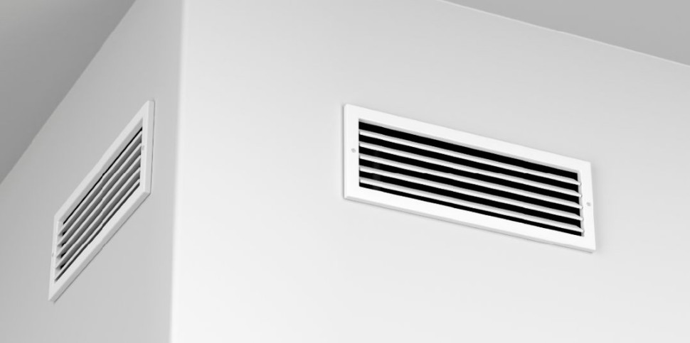

Obieg gorącego powietrza wewnątrz systemu odbywa się za pomocą grawitacji lub może być wymuszony w sztuczny sposób. Pierwsze rozwiązanie polecane jest do niewielkich instalacji - powietrze rozprowadzane jest na odległość mniej więcej 3 metrów od kominka. W większej instalacji, zanim dotrze do wylotu kanału, ulega ochłodzeniu, którego skala jest zależna od długości pokonanej trasy dlatego efektywność systemu maleje z każdym centymetrem.
Kanały dla gorącego powietrza mogą mieć przekrój okrągły lub prostokątny

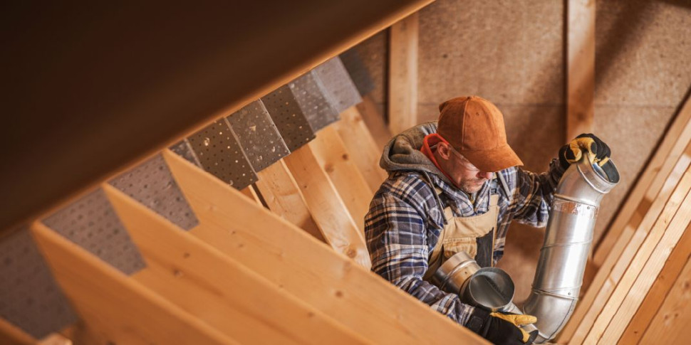

  • kanały dla gorącego powietrza - mogą być wykonane z kształtek o przekroju:
    - okrągłym – nie przysparzają problemów podczas montażu i izolacji, a ponadto nie generują znaczących oporów przy transporcie powietrza. Dobrze sprawdzają się w instalacjach poprowadzonych na poddaszach oraz w sufitach podwieszanych;
    - prostokątnym – poza sufitami, mogą być montowane również w wylewkach. Ich montaż wiąże się z pewnymi trudnościami – powinien więc być przewidziany (a najlepiej od razu przeprowadzony) na etapie projektowania i budowy domu;
  • wyloty powietrza - przez które dostaje się do poszczególnych pomieszczeń. Mogą być założone w podłodze i suficie oraz w dolnej lub górnej części ścian. Najkorzystniejszy rozkład ciepła otrzymamy, umieszczając wyloty w sąsiedztwie okna oraz na podłodze lub przy niej – wtedy efekty będą zbliżone do tych osiąganych przy ogrzewaniu podłogowym.
