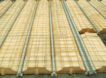

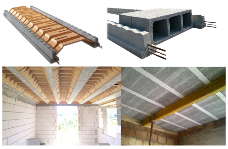

Stropy RECTOR są belkowo-pustakowymi, prefabrykowanymi stropami sprężonymi. Zastosowanie belki sprężonej pozwala uzyskać stropy o rozpiętości nawet do 9,9 m a szeroka gama wypełnień dostosowana jest do grubości stropu. Na wysokość stropu wpływ ma projektowana rozpiętość oraz projektowane obciążenia jakie będzie musiał przenieść strop i wynoszą od 16 cm do 34 cm. W zależności od zastosowanego wypełnienia RECTOBETON (wypełnienie - pustak betonowy) lub strop RECTOLIGHT (wypełnienie - panele drewnopochodne).
Stropy sprężone RECTOR w systemie RECTOLIGHT i RECTOBETON
RECTOLIGHT                                                           RECTOBETON

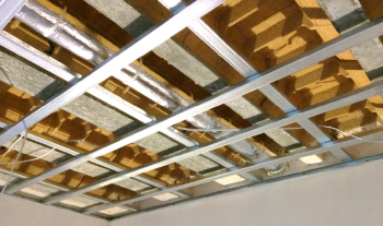

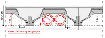

Przekrój stropu Rectolight • W zależności od wysokości stropu, przestrzeń instalacyjna wynosi od 7 do 14 cm wysokości
• Montaż instalacji po wykonaniu stropu
• W przypadku awarii, łatwy dostęp do kanałów przez demontaż sufitu podwieszanego
• Kanały poprzeczne do żeber prowadzone są pod stropem

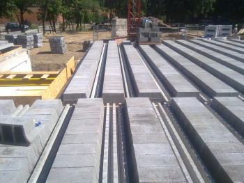

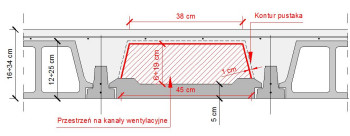

Przekrój stropu Rectobeton
• W zależności od wysokości stropu, przestrzeń na instalacje wynosi od 7 do 20 cm
• Montaż instalacji w trakcie wykonywania stropu
• Możliwość tynkowania stropu
• W przypadku awarii, utrudniony dostęp do kanałów, które znajdują się w konstrukcji stropu

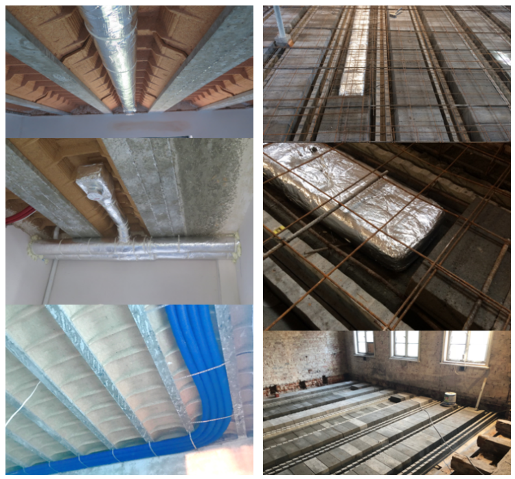

Jeżeli na wentylację mechaniczną zdecydujemy się na jeszcze na etapie projektu, możemy wybrać takie rozwiązania, które ułatwią nam rozprowadzenie instalacji. Zarówno w przypadku stropu RECTOBETON jak i RECTOLIGHT, możliwe jest częściowe ukrycie instalacji montowanych równolegle do żeber nośnych stropu.

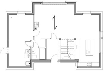

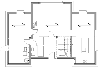

Przykład rozwiązania stropów RECTOR bez ścian konstrukcyjnych wewnątrz budynku:
Ściany konstrukcyjne wewnątrz budynku - maks. rozpiętość stropu 5,8 m
Układ przed zmianami:
• 15 mb ścian konstrukcyjnych wewnątrz budynku
Bez ścian konstrukcyjnych wewnątrz budynku – maks. rozpiętość stropu - 8,2 m
Układ po zmianach:
• 2 słupy żelbetowe wewnątrz budynku
• Dodatkowe 1,8 m2 powierzchni użytkowej.
• Jednoprzestrzenne wnętrze
• Możliwość ukrycia części kanałów wentylacji mechanicznej w grubości stropu

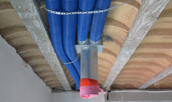

Rozprowadzenie kanałów wentylacyjnych pod stropami RECTOR
• Kanały poprzeczne do żeber (pod stropem) prowadzone przez pomieszczenia (kotłownia, łazienka, kuchnia)
• Kanały równoległe do żeber (w grubości stropu) prowadzone do pokoju, salonu oraz jadalni

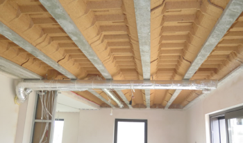

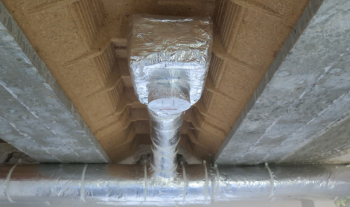

Położenie przewodów wentylacji mechanicznej
Przewody wentylacji mechanicznej prostopadłe do belek stropowych
Przejście kanału w przestrzeni miedzybelkowej
Przejście kanału do przestrzeni międzybelkowej
