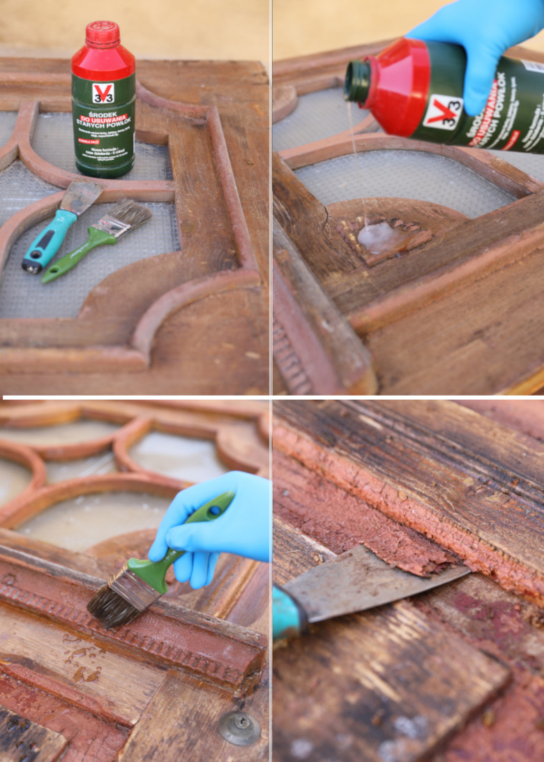

Na początek trzeba dokładnie usunąć stare powłoki malarskie. Można to zrobić ręcznie, mechanicznie lub chemicznie. Można też użyć opalarki. Pod wpływem gorącego powietrza farby i lakiery kurczą się, tworząc na powierzchni charakterystyczne bąble, które jeszcze na ciepło usuwa się za pomocą szpachelki.
Usuwamy starą farbę z drewnianych drzwi Środkiem do usuwania starych powłok V33
Można także użyć specjalnego Środka do usuwania starych powłok malarskich V33. Aby zwiększyć efektywność działania, radzimy zdemontować drzwi i środek o żelowej konsystencji nakładać w pozycji poziomej, dzięki czemu łatwiej wniknie w głąb powłok. W zależności od ilości i grubości warstw starych farb lub lakierów, czekamy od 3 do 30 minut. Po tym czasie zmiękczone powłoki usuwamy szpachelką zgodnie z kierunkiem słojów drewna - podpowiada ekspert V33, Paweł Piotrowicz.

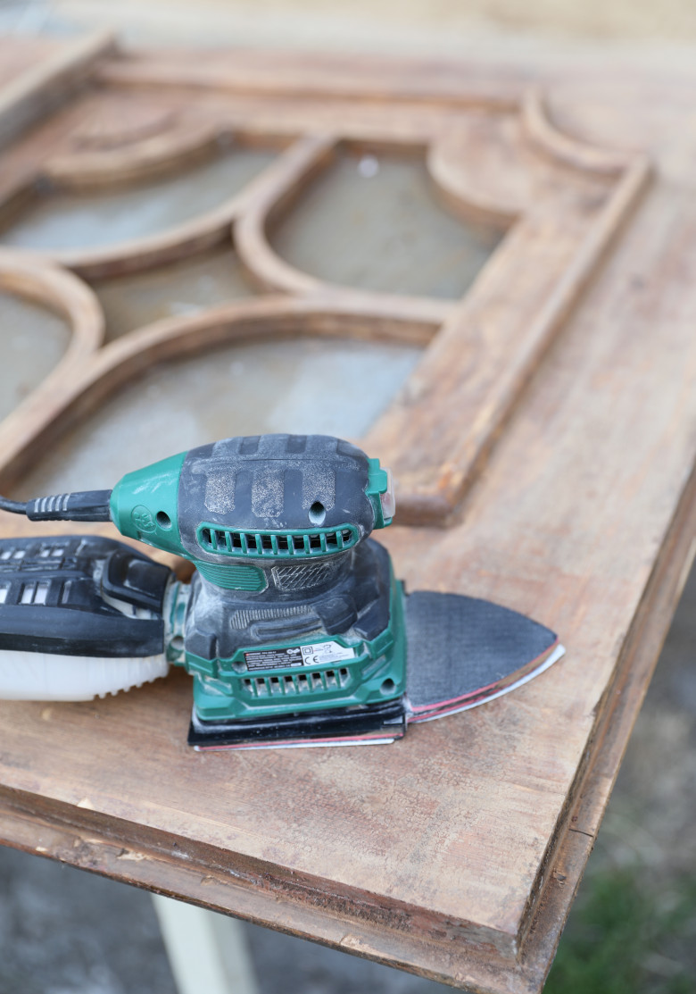

Choć szlifowanie za pomocą cyklin oraz papierów ściernych może zastąpić cały etap usuwania starych powłok malarskich, nie jest to łatwe zadanie. Zbyt duży nacisk lub użycie cykliny pod nieodpowiednim kątem może uszkodzić strukturę drewna.
Szlifowanie drewnianych drzwi przed nałożeniem nowej powłoki malarskiej
Dlatego należy wykonać tę czynność na końcu, szlifując cykliną zaokrąglone elementy lub wykorzystując szlifierkę kątową, w połączeniu z drobnym papierem ściernym, do wygładzenia powierzchni w rogach drzwi.

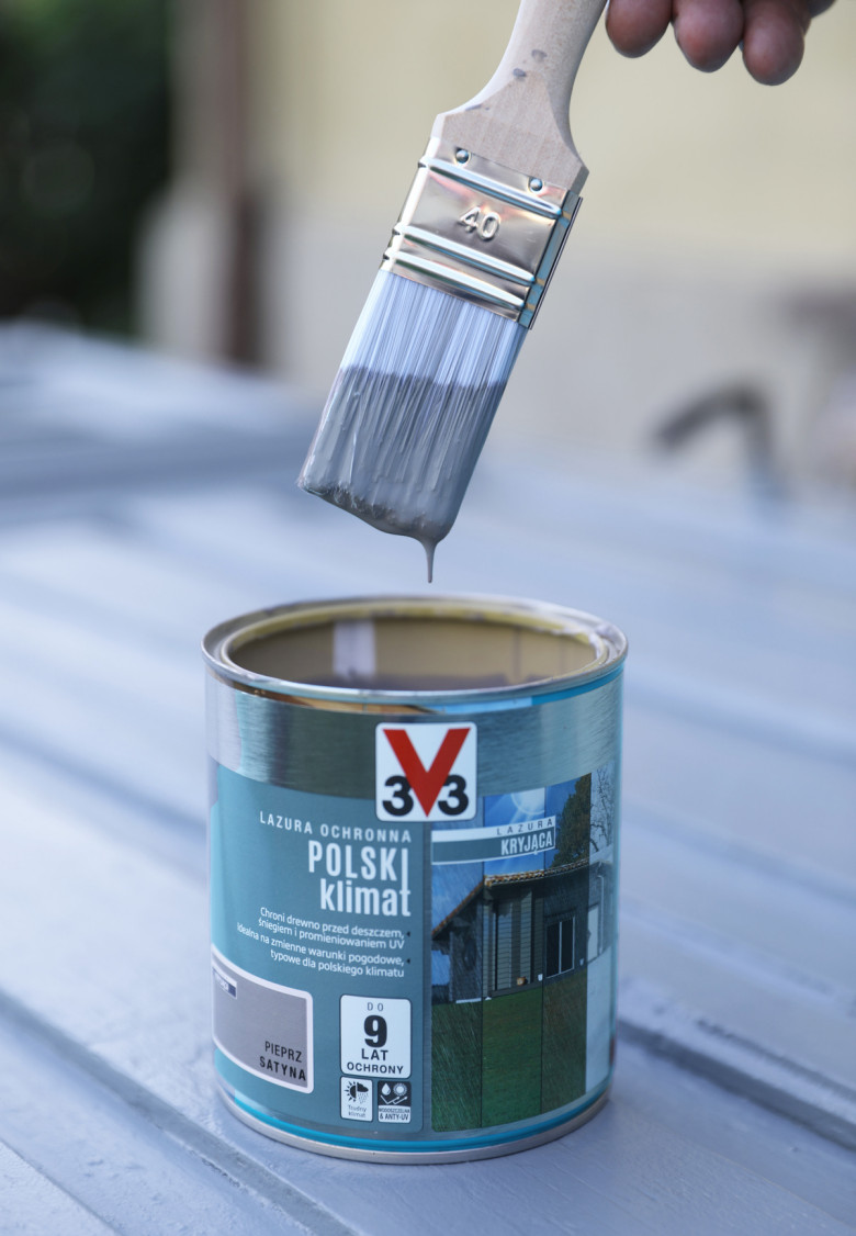

Nakładamy na drzwi drewniane Lazurę Ochronną Polski Klimat V33
Doskonały efekt uzyskamy wykorzystując w tym celu nie farbę, a Lazurę Ochronną Polski Klimat, która dekoruje i zabezpiecza nie tylko nowe, ale także to stare i poszarzałe drewno. Preparat jest mrozoodporny i elastyczny, nie łuszczy się więc pod wpływem niskim temperatur i pozwala drewnu oddychać. Do tego ma piękne delikatnie satynowe, prawie matowe wykończenie oraz bogatą paletę barwną - od chłodnych metalicznych szarości, przez kilka odcieni brązu, aż po głęboką czerń - mówi ekspert V33.
Nierozcieńczoną lazurę nakłada się na dwa sposoby - pędzlem lub wałkiem. W narożnikach i przy zdobieniach lepiej wybrać pędzel, a powierzchnie płaskie szybciej pokryje się wałeczkiem, wybierając ten do gęstych farb i lakierów. Powierzchnię należy pomalować minimum dwa razy.

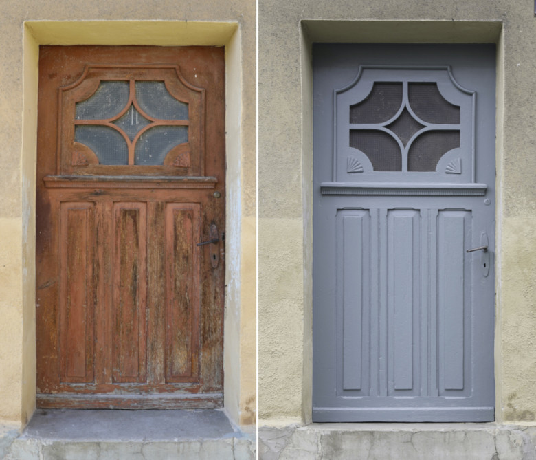

Zabytkowe drzwi drewniane po renowacji
Ostateczny efekt kolorystyczny zależy od gatunku drewna, jakości podłoża oraz ilości naniesionych warstw.
