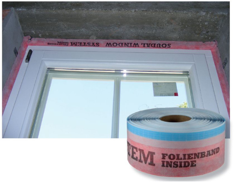

Przyklejanie taśmy paroszczelnej po wewnętrznej stronie okna
Montaż okien z zastosowaniem taśm
Pianka PUR jest w tym wypadku zabezpieczana z obu stron – od wewnątrz taśmą paroszczelną, która chroni przed wnikaniem w nią wilgoci z pomieszczeń, a od zewnątrz taśmą paroprzepuszczalną, mającą za zadanie uwolnić ewentualną wilgoć z pianki i ochronić ją przed opadami.
Pomylenie taśm może przynieść opłakany skutek, prowadząc m.in. do zagrzybienia stolarki i ściany. Bardzo ważne zatem, aby prace zlecić sprawdzonym fachowcom. Montaż warstwowy jest też wymagający, jeśli chodzi o przygotowanie powierzchni ościeża – zwłaszcza w przypadku murów z materiałów, które nie są gładkie, np. z pustaków ceramicznych. Taśmy przylepne i rozprężne można kleić wyłącznie do gładkiego i oczyszczonego podłoża.

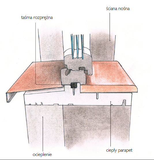

Parapet bez nieszczelności
Coraz częściej montuje się tzw. ciepłe parapety w postaci odpowiednio wyprofilowanych kształtek z twardego polistyrenu ekstrudowanego XPS (styroduru) lub twardego styropianu EPS. Są oparciem dla parapetu wewnętrznego i zewnętrznego, a jednocześnie eliminują mostki termiczne w tym miejscu i zapobiegają powstawaniu zawilgocenia. Koszt takiego elementu wynosi około pięćdziesiąt złotych za metr bieżący. Kształtki mocuje się do idealnie wyrównanego ościeża za pomocą kleju do styropianu lub gęsto rozprowadzanej niskoprężnej pianki, również przeznaczonej do styropianu. Na górze profilu może być taśma rozprężna, która dodatkowo uszczelnia połączenie z oknem. Jednak szczelność zapewnia przede wszystkim odpowiednie wyfrezowanie parapetu, dopasowane do konkretnego profilu. Nie stosuje się tu zaś taśmy paroszczelnej i paroprzepuszczalnej. Jeżeli zewnętrzny parapet, okrywający profil, ma zostać zamontowany w późniejszym terminie, ten ostatni trzeba zabezpieczyć przed działaniem promieni słonecznych tak, jak zewnętrzną taśmę paroprzepuszczalną (czyli pomalować rozwodnionym klejem do styropianu lub preparatem gruntującym, stosowanym pod tynki).
