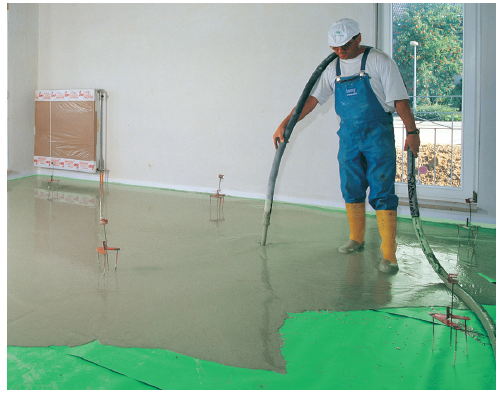

Wylewanie posadzki betonowej
Jeżeli w podłodze mają być poprowadzone rury podłogówki, mocuje się je na tym etapie, przytwierdzając do styropianu spinkami lub listwami montażowymi. Na ociepleniu układa się podkład pływający z wylewki cementowej bądź anhydrytowej (grubości 5–6 cm), oddylatowanej od ścian taśmą brzegową.

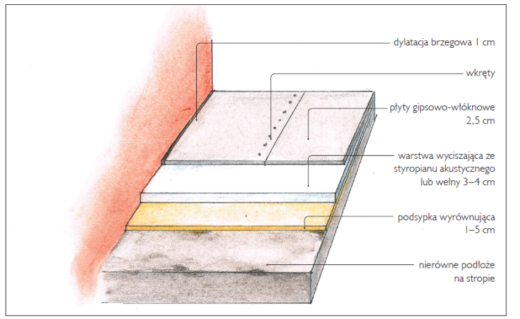

Podłogi na stropie żelbetonowym
Jeżeli strop jest równy i gładki, można na nim układać od razu izolację akustyczną. Najczęściej wykonuje się na niej wylewki cementowe zacierane na gładko lub samorozlewne zaprawy anhydrytowe. Można też ułożyć suchy jastrych z płyt gipsowo-włóknowych, OSB lub mfp. Jeśli konieczne jest wyrównanie powierzchni stropu, wystarczy zgrubne wyrównanie zaprawy. Potem drobne nierówności i tak przykryje elastyczna izolacja akustyczna.
Podłoga na stropie żelbetonowym
Przygotowuje się ją z płyt ze specjalnego (miękkiego) styropianu o grubości 3–4 cm, z twardych płyt wełny mineralnej o grubości 4 cm bądź ze specjalnej 1,5–2 cm pianki polietylenowe. Elementy te zabezpiecza się przed wnikaniem jastrychu folią, którego minimalna grubość to 4,5–5 cm. Bazą takiej podłogi są drewniane belki. Zależnie od ich rozstawienia, podkład montuje się bezpośrednio na nich albo na dodatkowych legarach, które umiejscawia się prostopadle do belek w odstępach nie większych niż 65 cm.

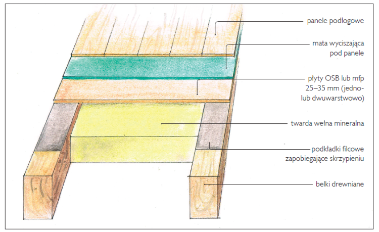

podłoga na stopie drewnianym
Jako pokrycie wykorzystuje się płyty OSB lub mfp, mocowane wkrętami do konstrukcji stropowej. Aby uniknąć skrzypienia, na belkach pod poszyciem układa się paski filcu czy wykładziny dywanowej. Nie zapewni to jednak wystarczającej izolacji akustycznej (nie wygłuszy odgłosu kroków), dlatego dobrze jest bezpośrednio pod posadzką ułożyć wyciszające maty z korka albo pianki.
