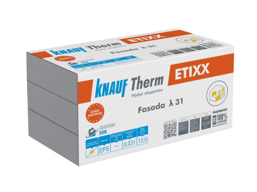

Knauf therm etixx grafitowy

- "Zdecydowana większość budynków wymagających termomodernizacji została wybudowana w latach 70. i 80. Uzyskanie parametrów wymaganych dla ścian zewnętrznych na rok 2021 przy zastosowaniu styropianu białego może wymagać ułożenia bardzo grubej, podwójnej warstwy ocieplenia lub wręcz okazać się niemożliwe. W takich przypadkach należy wybrać lepszy pod względem parametrów technicznych styropian grafitowy o lambdzie zaledwie 0,031 W/mK, jak np. ETIXX Fasada λ 31. Jego dodatkową zaletą jest duży rozmiar płyt, co pozwala zmniejszyć liczbę łączeń, które obniżają termoizolacyjność ocieplonej przegrody. Warto jednak wspomnieć, że energooszczędny dom to nie tylko dobrze termoizolowane ściany, należy zadbać o staranne zabezpieczenie wszystkich zewnętrznych przegród budowlanych. Dlatego w tym roku marka Knauf Therm poszerza swoje portfolio o grafitowe płyty o lambdzie 0,031 do termoizolacji fundamentów, podłóg i dachów" - uzupełnia Cezary Bieżoński.
Efektywność styropianu grafitowego o najlepszych parametrach lambda najłatwiej zobaczyć na przykładzie ścian budynków z lat 80. Ocieplając je płytami styropianowymi ETIXX o współczynniku oporu cieplnego R = 4,65 m2K/W i grubości 15 cm, można osiągnąć parametr U na poziomie równym lub lepszym niż 0,2 W/m2K. Podobny efekt można uzyskać stosując dobrej jakości płyty białe o lambdzie 0,042 i grubości 20 cm, dla których opór cieplny wynosi 4,60 m2K/W. Oznacza to jednak zwiększenie grubości ścian, co może skutkować ograniczeniem dopływu światła przez grubsze węgarki okienne, poszerzeniem parapetów czy utrudnieniem montażu standardowych systemów rynien. Wybór styropianu grafitowego o parametrze lambda 0,031 W/mK jest więc najlepszym wyborem pod względem praktycznym i ekonomicznym.
