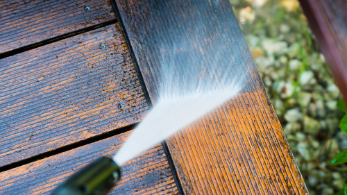

Mycie drewna

Sprytnym rozwiązaniem będzie żel Owatrol Dilunett, która pozwala pozbyć się aż do 8 różnych warstw podczas jednej aplikacji. Nie straszne mu nawet porowate i rzeźbione drewno. Pamiętajmy tylko, że żelu nie rozcieńczamy. Rozprowadzamy go w oryginalnej konsystencji po starej powłoce, spokojnie czekamy kilkanaście minut i ponownie poruszamy za pomocą pędzla. Tym sposobem przyśpieszamy działanie substancji. Nie żałujmy wody, gdyż nałożony żel nie może wyschnąć. Starą powłokę usuwamy szczotką, np. ryżową. Deski szorujemy ze starej farby i lakierów, niczym z zaschniętego brudu i po wszystkim obficie zmywamy wodą z węża ogrodowego - aż do czysta. Powtórnie używamy szczotki. Teraz najważniejsze, aby drewno całkowicie wyczyścić z żelu.

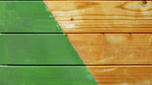

Deski pomalowane na zielony kolor
Gdy po żelu nie ma już śladu, wyczyszczone deski zazwyczaj różnią się kolorem. Dzieje się tak ze względu na różnice w pH drewna. W tym momencie wkracza do akcji Net-Trol. Odszarzacz tradycyjnie aplikujemy za pomocą pędzla i czekamy na pierwsze efekty. Już po chwili deski wyglądają jednolicie jak nowe. Powyższa kombinacja dwóch środków to kompletny system do usuwania powłok malarskich, uzupełniający się nawzajem. Jednak nie jest to jedyna propozycja dostępna na rynku.

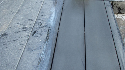

Deski kompozytowe są wytrzymałe, nie wymagają olejowania ani impregnacji. Nie dziwi więc stale rosnąca popularność tego rozwiązania. Zwłaszcza, gdy do wyboru mamy m.in. estetyczne i funkcjonalne deski z kolekcji Gardin Natur o strukturyzowanej powierzchni 3D naśladującej rysunek drewna. Jednak nawet bezobsługowy taras potrzebuje czasem… mycia! Przede wszystkim po długiej jesieni i zimie lub rodzinnym grillu, z którego kapnął tłuszcz. Do skutecznego mycia polecamy jeden z dwóch koncentratów dostępnych na rynku.
Pierwszy z nich to zmywacz Compo-Clean firmy Owatrol, który w 5 minut potrafi usunąć tłuste plamy i wszelkie inne trudne zanieczyszczenia. Drugi z nich to środek do czyszczenia tarasów kompozytowych Osmo 8021. Został specjalnie pomyślany do czyszczenia kompozytów polimerowych (WPC i BPC) oraz innych hydrofobowych powierzchni na zewnątrz domu (np. mebli ogrodowych lub ogrodzeń z tworzyw sztucznych). Koncentrat rozcieńczamy z wodą w stosunku 1:20. Następnie nanosimy na całą powierzchnię tarasu, zabrudzone miejsca szorujemy szczotką, a na koniec spłukujemy czystą wodą. Przed użyciem należy przeprowadzić próbę w mało widocznym miejscu, żeby zobaczyć jakich efektów możemy się spodziewać po danym roztworze. Pamiętajmy też, żeby nie stosować nierozcieńczonego produktu. Koncentraty są wydajne i łatwe w użyciu. Zależnie od poziomu zabrudzenia, z jednego litra jesteśmy w stanie wyszorować od 10 do 50 m² powierzchni. Dlatego nawet kompozytowy taras warto myć regularnie.
