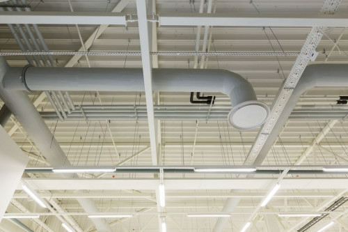

Kanał wentylacyjny z izolacją Paroc GreyCoat

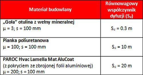

Poszukując rozwiązania do izolacji przeciwkondensacyjnej kanałów, należy zatem zwrócić uwagę na odpowiedni materiał pokrycia. W tym przypadku istotną rolę odgrywać będzie współczynnik oporu dyfuzyjnego pary wodnej (µ), który testuje się zgodnie z normą EN 12086 dla wyrobów płaskich i normą EN 13469 dla otulin rurociągów prostych. Wielkość ta określa szczelność danego materiału budowlanego dla pary wodnej w odniesieniu do idealnego "powietrza budowlanego", któremu przyznaje się wartość m=1. Jeśli dla jakiegoś materiału m=100, to znaczy że jest on sto razy mniej przepuszczalny dla pary wodnej, niż tej samej grubości nieruchoma warstwa powietrza, w tej samej temperaturze. Pamiętajmy, że wielkość dotyczy materiału jako takiego i jest niezależna od grubości danego elementu czy gotowej konstrukcji.
Wśród stosowanych pokryć dla materiałów izolacyjnych najbardziej szczelna dla pary wodnej jest folia aluminiowa - pomimo zastosowania nawet minimalnej grubości, stawia opór równy warstwie powietrza o grubości 1500 m. Jak wynika z tabeli poniżej, wyposażone w pokrycie ze zbrojonej folii aluminiowej maty z wełny kamiennej z serii AluCoat czy GreyCoat charakteryzują się współczynnikiem oporu dyfuzyjnego pary wodnej (μ) = 200 (MV2 według EN 14303:2009), dzięki czemu spełniają wymagania stawiane izolacjom przeciwkondensacyjnym dla rurociągów. Przy zastosowaniu maksymalnej grubości (100 mm), rozwiązanie stawia identyczny opór dyfuzyjny, co warstwa nieruchomej warstwy powietrza o grubości 20 m.
- "Pokrycie ze zbrojonej folii aluminiowej z jednej strony zabezpiecza przed wnikaniem pary wodnej i jej kondensacją na powierzchni zewnętrznej izolowanego obiektu, a z drugiej – zapewnia łatwy, szybki i ekonomiczny montaż" - podkreśla Michał Nękanowicz.
- "Dodatkowe pokrycie warstwą szarego lakieru w wariancie GreyCoat pozwala utrzymać atrakcyjny wygląd bez konieczności dodatkowego wykończenia, dlatego rozwiązanie sprawdza się szczególnie tam, gdzie instalacja jest widoczna i wymaga estetycznego wykończenia powierzchni, na przykład w centrach handlowych, halach sportowych czy innych obiektach użytku publicznego" - podsumowuje ekspert Paroc.
