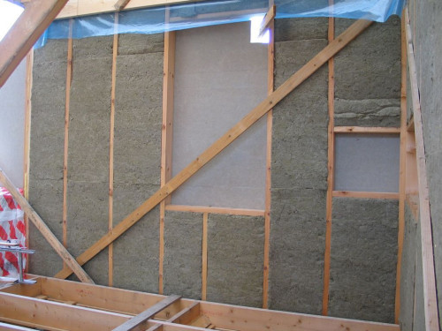

Izolacja w nowej fasadzie wentylowanej
Najskuteczniejszym sposobem na ocieplenie wentylowanej ściany szkieletowej jest system dwuwarstwowy. Metoda ta pozwala zachować ciągłość izolacji, ograniczając przy tym ryzyko występowania mostków cieplnych powstających naturalnie w drewnianych elementach konstrukcji nośnej. Płyty montujemy w pełnych wymiarach, w razie potrzeby docinając je z naddatkiem 1-2 cm. Krawędzie poszczególnych płyt powinny przylegać szczelnie zarówno do siebie, jak i do elementów konstrukcyjnych szkieletu.
Aby uzyskać solidne podłoże pod osadzenie płyt elewacyjnych, do górnej i dolnej części ramy mocujemy poziome łaty. W analogiczny sposób przygotowujemy strefy wokół okien i drzwi. Następnie układamy drugą warstwę izolacji, która jednocześnie będzie pełniła funkcję wiatrochronną.

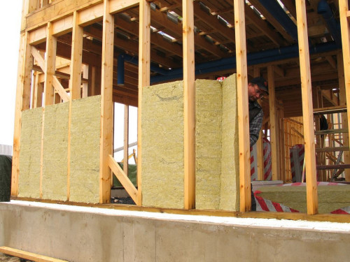

Termomodernizacja nowej ściany
- "Ocieplenie montujemy na zewnątrz szkieletu drewnianego tak, aby wystawało ono poza obrys ramy" - podpowiada Adam Buszko.
- "Izolację układamy "na styk", używając gwoździ lub śrub i podkładek do mocowania wstępnego, średnio po 5-6 na płytę. W tym celu wykorzystać możemy sztywne płyty pokryte welonem z włókna szklanego PAROC WAS 25t, które świetnie sprawdzają się w charakterze wiatroizolacji w systemach dwuwarstwowych" – dodaje ekspert Paroc.
Po przymocowaniu wszystkich płyt wiatrochronnych do ściany, należy wcisnąć przekładki w odległości około 600 mm (w zależności od ramy szkieletu drewnianego). Nadbijamy elementy rusztu, pozostawiając szczelinę wentylacyjną o grubości min. 2 cm, a następnie przykrywamy okładziną - sidingiem lub standardowymi deskami drewnianymi.

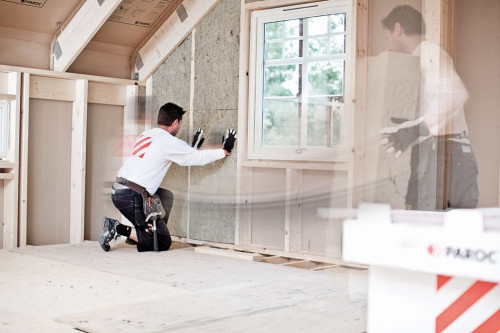

Montaż izolacji od strony wewnętrznej
Rozważmy nieco mniej standardową metodę termomodernizacji ściany szkieletowej, a więc montaż dodatkowej warstwy izolacji od strony wewnętrznej. Na początek należy usunąć wszystkie listy i profile wokół elementów stolarki, a następnie wykonać nowy szkielet pod izolację z wełny. Do ściany, podłogi i sufitu mocujemy drewniane łaty, a pionowe żebra układamy w odstępach co 60 cm.
Termomodernizacja ściany szkieletowej od wewnątrz
Jeśli okna i drzwi w gotowej konstrukcji mają się otwierać szerzej, niż w kącie prostym, łaty rozmieszczamy nieco dalej od ram okiennych i ościeżnic. Spoiny wokół otworów na stolarkę oraz łączenia ścian z sufitem doszczelniamy, wykorzystując odpowiednie taśmy narożnikowe. Narożniki ścian za pionowymi łatami ocieplamy dociętymi paskami wełny.
- "Płyty PAROC UNS 37z montujemy na ścianach w sposób analogiczny, jak od zewnątrz – docinając z zachowaniem naddatku 1-2 cm" - podpowiada Adam Buszko.
- "Jeżeli poprzednia warstwa izolacji została usunięta, należy wykonać nową. W tym celu pozostawiamy co najmniej 200 mm naddatku na "zakładkę" połączeń i uszczelniamy te połączenia za pomocą taśmy" - podsumowuje doradca z firmy Paroc.
