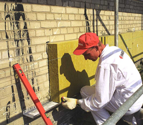

Termomodernizacja ściany zewnętrznej
Sprawa staje się nieco bardziej skomplikowana, gdy uszkodzenia mechaniczne sięgną głębiej.
- "Jeśli poważnemu uszkodzeniu uległa warstwa izolacyjna, warto pomyśleć nad jej wymianą" – podpowiada Adam Buszko, ekspert z firmy Paroc Polska, producenta izolacji z wełny kamiennej.
- "Wiele domów w Polsce, zwłaszcza tych starszych, ocieplonych jest zaledwie kilkoma centymetrami materiału. Odczuwa się to zwłaszcza w sezonie grzewczym, gdy ciepło ucieka z budynku. Zanim zadbamy o wygląd elewacji, warto ją zatem optymalnie docieplić dodatkową warstwą izolacji" – dodaje.

Docieplenie ścian zewnętrznych
Nadchodząca wiosna to okres mniejszych lub większych remontów. Wielu inwestorów decyduje się w tym czasie na poprawę standardu energetycznego budynku, a więc jego docieplenie. O czym warto pamiętać, nim podejmiemy decyzję? Główna zasada jest prosta: jeżeli istniejąca warstwa izolacyjna wykonana została z wełny mineralnej, dom należy docieplić również wełną. Ocieplenie styropianowe możemy zaś "poprawić" zarówno dodatkową warstwą tego samego materiału, jak i wełną, która dodatkowo podniesie szczelność akustyczną i bezpieczeństwo ogniowe ścian.
Decydując się na docieplenie fasady wentylowanej, warto poszukać rozwiązania elastycznego, łatwego w montażu oraz cechującego się niskim współczynnikiem przewodzenia ciepła.

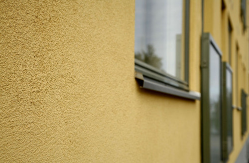

Ocieplona fasada
- "Do termomodernizacji ścian zewnętrznych inwestorom szczególnie polecamy płyty PAROC UNS 37z, dostępne w grubości od 4 do 22 cm" – podpowiada Adam Buszko.
- "W porównaniu do sztywnych płyt izolacyjnych, sprężysta wełna dużo lepiej przylega do starych, nierównych podłoży, zapewniając skuteczniejszą ochronę przed ucieczką ciepła" – podsumowuje ekspert Paroc.
