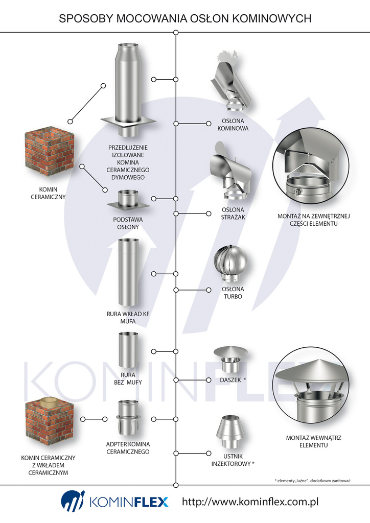

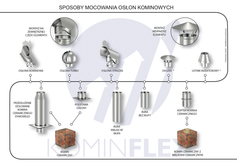

Montaż stalowych osłon kominowych
Schemat Komin-Flex przedstawiający sposoby mocowania osłon kominowych
Montaż stalowych osłon kominowych wymaga odpowiedniego przygotowania. Przed przystąpieniem do montażu należy upewnić się, że wylot komina jest czysty i suchy, a jego powierzchnia nie ma uszkodzeń, które mogłyby wpłynąć na stabilność osłony. Sposób montażu osłony zależy od jej rodzaju. Daszki kominowe mocowane są zazwyczaj na kołnierzu za pomocą wkrętów lub zacisków. Osłony samonastawne instaluje się za pomocą mechanizmu obrotowego, który umożliwia swobodny ruch głowicy. Osłony obrotowe montuje się na specjalnym adapterze, który pozwala im swobodnie się obracać. Wszystkie elementy montażowe powinny być odporne na korozję, aby zapewnić trwałość konstrukcji.
W obszarach o silnym wietrze osłony kominowe należy mocować szczególnie solidnie, z użyciem uszczelek, aby zapobiec ich przesuwaniu się lub uszkodzeniu. Inwestycja w osłony kominowe jest z pewnością opłacalna. Osłony te nie tylko poprawiają wydajność ciągu kominowego, ale również zwiększają bezpieczeństwo użytkowania komina, chroniąc go przed opadami, cofaniem się spalin i ptakami. Montaż osłon jest stosunkowo prosty, jednak należy pamiętać o wyborze produktów certyfikowanych, spełniających odpowiednie normy.
