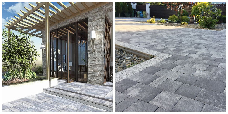

Każda krawędź i obrzeże jak od linijki?
Gdy stajemy przed wyborem kostki brukowej lub płyt betonowych, pierwszą rzeczą, na którą zwracamy zwykle uwagę jest to, czy kostka nam się podoba oraz czy będzie się korzystnie prezentować. Jednak od razu powinniśmy zadać sobie również pytanie, czy ten konkretny produkt, którego zakup rozważamy, będzie pełnił dobrze swoją funkcję.
W tym zakresie powinniśmy przemyśleć kwestie: grubości kostki, wyboru elementów wykończeniowych, a także poziomu względem rabat kwiatowych czy trawnika. Przyjmuje się, że kostkę i płyty o grubości 4 cm, należy stosować na chodniki i tarasy (dla ruchu pieszego); 6 cm na chodniki, drogi rowerowe, ciągi komunikacyjne dla samochodów osobowych, dojazdy do domków itp., a kostki o jeszcze większej grubości (8 cm) dla ruchu pojazdów powyżej 3,5 t i parkingów.
Jeśli chcemy bez przeszkód kosić trawę, umieśćmy kostkę na równi z trawnikiem (rezygnując z wysokich elementów małej architektury), natomiast jeśli kostka bezpośrednio sąsiaduje z ziemią i rabatami, nawierzchnię możemy umieścić nieco wyżej, aby ziemia się na nią nie osypywała.
Duże czy małe?
Wybierając produkty, z reguły kierujemy się zasadą, że duże płyty są przeznaczone na duże powierzchnie (co pozwala ograniczyć przycinanie).
Małe kostki natomiast sprawdzają się w miejscach, gdzie jest wąsko, np. na ścieżkach czy alejkach (co daje więcej pola do manewru przy układaniu). Kolejna rzecz, na którą warto zwrócić uwagę, to fugowanie.
Standardowo kostki po ułożeniu wymagają dokładnego spoinowania powstałych przestrzeni piaskiem, ale jeśli zależy nam na nowoczesnym efekcie, możemy zastosować kostki, umożliwiające zabudowę z zachowaniem wąskich fug, takie jak Polbruk MultiComplex czy Napoli.
