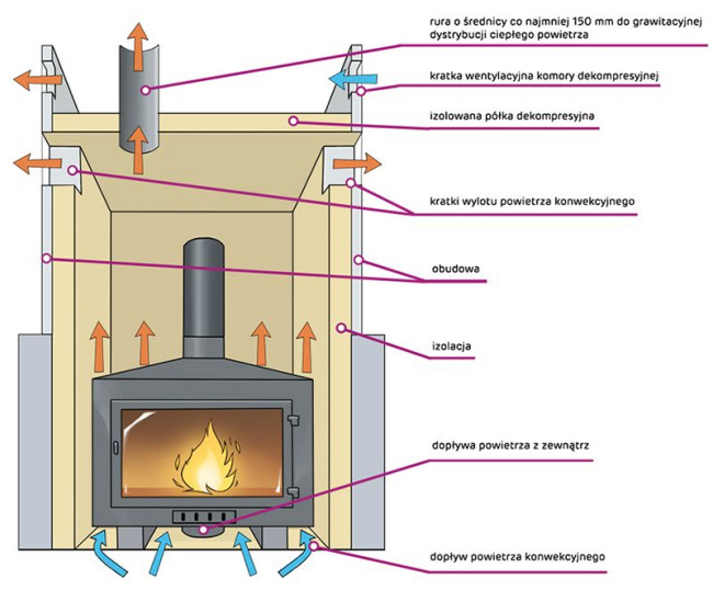

Wkład kominkowy podczas pracy nagrzewa się nawet do 400 stopni C. Oznacza to, że kominek może być niestety źródłem pożaru. Dlatego jego obudowa powinna zostać wykonana z materiałów ogniochronnych i być chroniona przed przegrzaniem. Tu ważne jest sprawne odprowadzanie ciepła.
Wkład musi być zamontowany w taki sposób, aby nie zamknąć dopływu powietrza do obudowy od dołu, a w górnej części okapu konieczne jest wycięcie otworów.
W nich z kolei trzeba zamontować kratki z materiałów niepalnych (mosiądzu, stali lub aluminium), przez które część wydzielanego ciepłego powietrza będzie odprowadzane do pomieszczenia.
Kratki nie mogą być jednak zamontowane na tej samej wysokości względem siebie.
Do termicznej izolacji tylnej ścianki kominka (nie będzie się niepotrzebnie nagrzewać) oraz obudowy wkładu polecane są płyty ze skalnej wełny mineralnej. Zwykle mają one grubość 25-30 mm. Do wełny przytwierdzony jest na stałe, specjalnym klejem, aluminiowy ekran, który odbija ciepło do wewnątrz obudowy kominka (zwiększa to jego efektywność).

Poniżej przykładowy schemat instalacji (mogą one się różnić w zależności od zaleceń producenta wkładu kominkowego). Widać wyraźnie, że obudowa otacza elementy kominka i stanowi jedynie osłonę zapewniającą estetyczne wykończenie.
