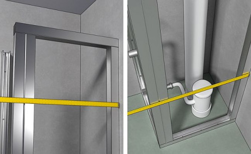

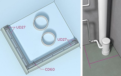

KROK 1
Wytrasuj na podłożach (sufit, ściany, podłoga) miejsca usytuowania profili NIDA UD27. Pamiętaj o przycięciu profili na długość krótszą o ok. 1,0-1,5 cm od wysokości pomieszczenia.
KROK 2
Zamocuj profile UD27 do podłoży za pomocą wiertarki z udarem oraz kołków szybkiego montażu.
KROK 3
Przytnij profil główny NIDA CD60 na wymiar krótszy o ok 1,0 cm od wysokości łazienki i wsuń go pionowo w zamontowane poziomo profile NIDA UD27. Będzie on nośnikiem zewnętrznej krawędzi obudowy. Ustaw go do pionu w miejscu montażu.
KROK 4
Za pomocą metrówki ustal wymiary dla płyty g-k po prawej stronie obudowy i przygotuj płytę odpowiadającą danemu wymiarowi.

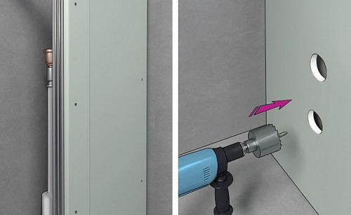

Przykręć za pomocą blachowkrętów NIDA 3,5x25 mm przygotowaną płytę g-k NIDA Woda z prawej strony obudowy - najpierw przykręcając ją do profilu przyściennego UD, a następnie, pamiętając o zachowaniu pionu, do profilu NIDA CD60.
KROK 6
Ustal wymiary dla płyty g-k po lewej stronie obudowy i ponownie przygotuj płytę odpowiadającą danemu wymiarowi. Pamiętaj o wycięciu w niej przy pomocy otwornicy, otworów rewizyjnych w celu wyprowadzenia rur do grzejnika oraz otworu na umieszczenie rewizji.
KROK 7
Przykręć za pomocą blachowkrętów NIDA 3,5x25 mm przygotowaną płytę g-k NIDA Woda z lewej strony –  pamiętaj o sprawdzeniu pionu za pomocą poziomicy.

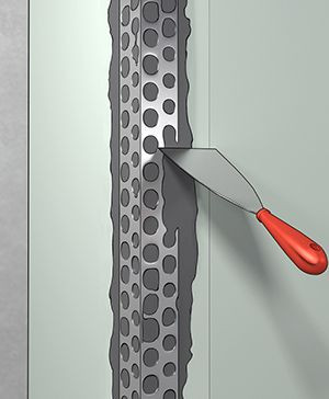

Wyszpachluj połączenia płyt g-k przygotowanym gipsem szpachlowym. Przy użyciu szpachelki wciśnij gips w szczelinę pomiędzy płytami NIDA Woda a ścianą.
Na zewnętrznym połączeniu płyt g-k (narożu) rozprowadź gips szpachlowy NIDA Start i wtop w niego narożnik aluminiowy perforowany KROK 10
Na zewnętrznym połączeniu płyt g-k (narożu) rozprowadź gips szpachlowy NIDA Start i wtop w niego narożnik aluminiowy perforowany.
