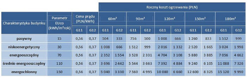

Koszty ogrzewania domu kotłem elektrycznym zależą od wielu czynników, najbardziej jednak od samego obiektu ogrzewanego. Dlatego też do zobrazowania szacunkowych wyliczeń, w  poniższej tabeli wykorzystano parametr EUco – określa on roczną ilość energii na potrzeby ogrzewania (ewentualnie chłodzenia), wentylacji i przygotowania ciepłej wody użytkowej, uwzględniając wszystkie straty oraz zyski ciepła.

Jak obliczyć szacunkowy koszt ogrzewania dla domu jednorodzinnego?
Jest on obliczany dla standardowych warunków klimatycznych i standardowych warunków użytkowania. Dla ułatwienia wprowadzono 5 podstawowych charakterystyk budynków, przybliżone obliczenia na zasadzie proporcji można oczywiście wykonać podstawiając własne dane.
Ceny prądu wyliczono wykorzystując kalkulator na stronie Urzędu Regulacji Energetyki dla dwóch taryf: G11 (stała stawka  dzienna, średnia ogólnopolska) oraz G12 (podział na niższe i wyższe stawki w ciągu dnia – obliczenia  dla średniej ważonej przy 80% zużycia z wykorzystaniem niższej stawki – realne dane przy odpowiednim zaprogramowaniu kotła).
Dla taryfy G12 przyjęto średnią wartości oferowaną przez największe firm w branży – co istotne, należy mieć świadomość, iż zmieniając sprzedawcę energii poniższe koszty można znacząco obniżyć, zwłaszcza przy wysokim zużyciu prądu.
Roczny koszt ogrzewania
Decydując się na ogrzewanie elektryczne, poza wyborem optymalnej w tym wypadku taryfy G12/G12w, kluczowym jest dążenie do minimalizacji parametru EUco. Właściwe decyzje podjęte już na etapie inwestycji (m.in. zwarta bryła i odpowiednia orientacja budynku, brak mostków cieplnych, wykorzystanie rekuperacji), czy też w trakcie eksploatacji (np. wymiana okien na energooszczędne, docieplenie ścian zewnętrznych), w znacznej mierze przyczynią się do obniżenia rachunków. Warto również pamiętać, że obliczenia kosztów ogrzewania wyliczane są przy założeniu stabilnej temperatury wewnątrz pomieszczeń na poziomie 20°C – każdy dodatkowy °C powoduje  wzrost kosztów o ok. 6%.
Nie należy również sugerować się wynikami z pierwszego sezonu grzewczego, gdzie za sprawą konieczności odparowania wody z budynku oraz zwiększonego wietrzenia, potrafią być one przeszacowane nawet o 30-40%.
