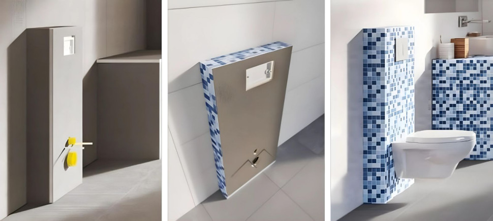

Zabudowa stelaża podtynkowego WC gotową płytą budowlaną

Zestaw z płyty budowlanej dedykowany do zabudowy stelaży WC posiada już fabrycznie przygotowane otwory na przyłącza sanitarne oraz zawieszenie miski ustępowej, dzięki czemu montaż trwa średnio 20 minut.
Istotnym atutem jest także brak konieczności gruntowania powierzchni płyt, co daje możliwość klejenia okładziny ceramicznej od razu po zakończeniu montażu. Dodatkowo płyta budowlana charakteryzuje się długotrwałą odpornością na działanie wilgoci.

Dlatego obudowa stelaża podtynkowego musi być odpowiednio sztywna, posiadając grubość minimum 20 mm. By wykonać ją poprawnie, musisz zainstalować podwójną warstwę z płyty gipsowo-kartonowej o grubości 12,5 mm każda lub zastosować pojedynczą z płyty budowlanej, która w standardzie posiada grubość 20 mm, a także strefę wzmocnionej odporności na obciążenia w miejscu montażu miski toaletowej.
Zaletą obudowy stelaża podtynkowego WC z płyty gips-karton lub płyty budowlanej jest możliwość stworzenia dowolnego kształtu zabudowy. To ładniejszy wygląd łazienki, dzięki ukryciu pod okładziną wszystkich nieestetycznych elementów przyłączeniowych oraz łatwość w utrzymaniu porządku poprzez ograniczenie do minimum widocznych elementów armatury.
