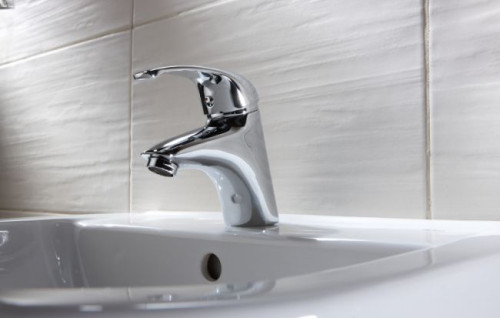

Optymalna umywalka
Podobnie jak w przypadku miski sedesowej, wybierając umywalkę warto sugerować się oszczędnością miejsca. Nie może to jednak rzutować na komfort użytkowników. Standardowa długość ceramiki, która z powodzeniem znajdzie zastosowanie w niewielkiej samodzielnej toalecie, to 25-35 cm. Ekonomicznemu zagospodarowaniu miejsca sprzyjają modele o opływowych kształtach oraz warianty wiszące. Aby zapewnić wygodne mycie rąk, tego typu umywalki powinny znajdować się na wysokości od 75 do 85 cm. Na co jeszcze należy zwrócić uwagę?
- "Najczęstszym problemem, który pojawia się w przypadku źle zorganizowanej przestrzeni toaletowej są zachlapania, wynikające z niedopasowanej armatury". - podpowiada Aneta Dziedzina, ekspert Grupy Armatura.
- "Aby uniknąć takich niedogodności, do niewielkiej ceramiki warto dobrać baterię stojącą o zwartej budowie i krótkiej wylewce". - dodaje ekspert.
Decydując się natomiast na zamontowanie armatury ściennej, najważniejszą kwestią pozostaje prawidłowa wysokość jej umiejscowienia - ok. 20 cm ponad umywalką.
