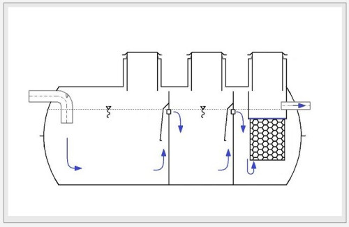

Pierwszy etap zlokalizowany jest w dwu lub trzykomorowym, przepływowym osadniku gnilnym wyposażonym w osłony stabilizacji przepływu (deflektory) i filtr doczyszczający, natomiast drugi we współpracującym z osadnikiem poletku rozsączającym (tzw. drenażu).

Ścieki dostarczane są przyłączem kanalizacyjnym do przepływowego osadnika gnilnego, gdzie następuje pierwszy (beztlenowy) etap ich oczyszczania. Jest to oczyszczanie mechaniczne wykorzystujące grawitacyjne przemieszczanie się substancji nierozpuszczalnych w toni ścieków zgromadzonych w komorze. Substancje cięższe od wody opadają na dno komory (sedymentacja), a lżejsze unoszą się na powierzchni cieczy (flotacja) tworząc kożuch.
Znajdująca się pomiędzy kożuchem a osadem dennym sklarowana ciecz przepływa grawitacyjnie (pod deflektorem) do kolejnej (drugiej) komory. Tam procesy sedymentacji powtarzają się i sklarowana ciecz może przepłynąć do ostatniej komory, gdzie znów zostanie poddana analogicznym procesom. Na wyjściu z osadnika (w komorze trzeciej) zamontowany jest filtr doczyszczający, który zapobiega przedostawaniu się osadów do pozostałych elementów systemu.
Z osadnika ścieki odpływają do drenażu rozsączającego - jest to układ podziemnych drenów równomiernie wprowadzających wstępnie podczyszczone ścieki do gruntu, gdzie następuje ich dalsze biologiczne oczyszczanie. Ścieki wprowadzone do porowatego gruntu osadzają się na powierzchni jego cząstek i powodują intensywny rozwój tzw. błony biologicznej. Mikroorganizmy tlenowe tworzące tą błonę oczyszczają ścieki poprzez włączenie znajdujących się w nich substancji do własnych biochemicznych procesów życiowych.
