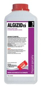

1. Istniejący porost glonów i/lub grzybów możliwie starannie usunąć, czyszcząc mechanicznie (np. za pomocą szczotki z twardym włosiem) a następnie całość elewacji zmyć wodą pod ciśnieniem.
2.Powierzchnie, na których pojawił się porost, pokryć 1÷2 krotnie (w zależności od intensywności występującego porostu) preparatem ALGIZID i po upływie 12 godzin zmyć wodą.
3.Następnie 2-krotnie przemalować podłoże farbą elewacyjną marki Farby KABE z dodatkiem specjalnego preparatu zabezpieczającego /usługa dodatkowa.
