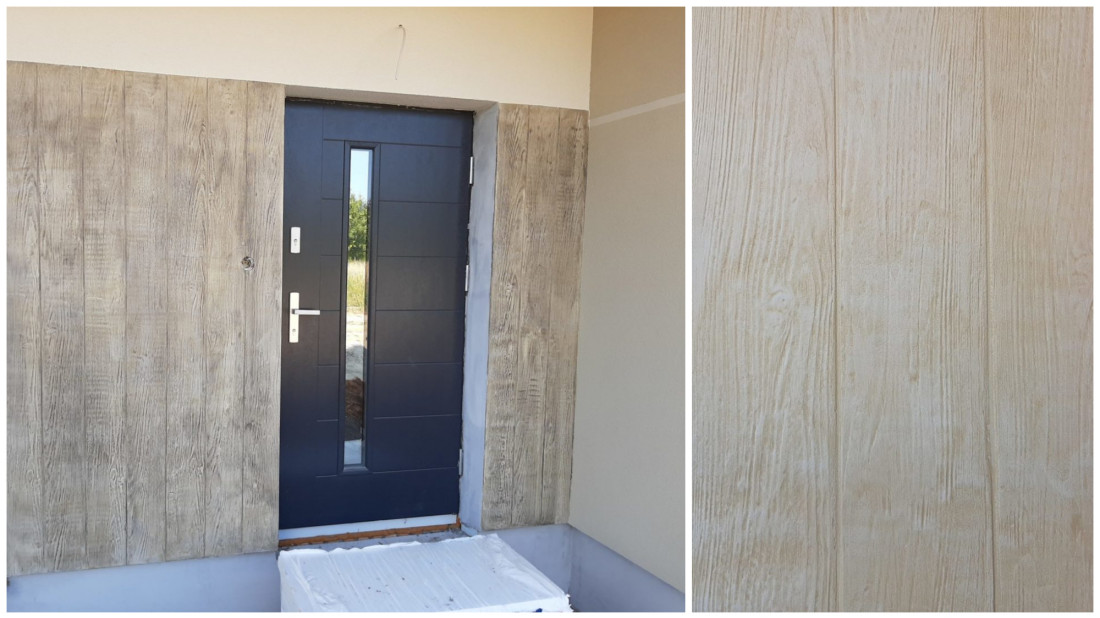

Metoda polega na wykorzystaniu specjalnej zaprawy tynkarskiej, np. Kombi Decor Print, w której odciska się wzór deski za pomocą silikonowej matrycy. Powstaje faktura do złudzenia przypominająca drewno – łącznie ze słojami, usłojeniem i nieregularnością powierzchni.
To rozwiązanie coraz częściej stosowane na elewacjach domów jednorodzinnych, budynków użyteczności publicznej czy nawet we wnętrzach. W przeciwieństwie do malowania, daje nie tylko kolor, ale także realną strukturę drewna, co wzmacnia wrażenie autentyczności.

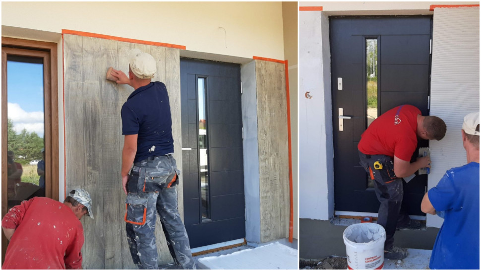

2. Odbijanie wzoru
W masie odciska się wzór drewna za pomocą matrycy silikonowej. Aby uzyskać wyraźny rysunek, przed każdym odciskiem matrycę smaruje się preparatem antyadhezyjnym. Dzięki temu masa nie przykleja się do formy i nie niszczy faktury.
3. Obróbka detali
Na świeżej masie wykonuje się fugi imitujące przerwy między deskami. Po wyschnięciu powierzchnię lekko się przeciera, aby pozbyć się nierówności.
4. Malowanie i lazurowanie
Na suchą powierzchnię nakłada się farbę nawierzchniową, a następnie lazur dekoracyjny. Nadmiar lazuru wyciera się gąbką, co pozwala uwypuklić słoje i nadać głębi kolorystycznej.
