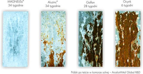

Wykonując tynki cementowo-wapienne stosujemy narożniki stalowe pokryte powłokami ochronnymi – najczęściej ocynkowane ogniowo lub w ostatnim czasie pokryte ogniowo powłoką cynkową o fabrycznej nazwie Magnelis. Tynki tego rodzaju szybko wysychają i rzadko dochodzi do rdzewienia narożnika. W narożnikach stalowych newralgicznym punktem są cięcia narożników i grzbiety , na których podczas szlifowania może ulec uszkodzeniu powłoka ocynku. Uszkodzone miejsca są bardziej narażone na powstanie ognisk rdzy. Pomysłem na poprawienie zabezpieczeń stali jest nowa powłoka stosowana zamiast standardowego ocynku – powłoka Magnelis.
Jest to nowatorski rozdaj zabezpieczeń przed korozją stosowany w narożnikach do tynków. Skład chemiczny powłoki Magnelis został tak zoptymalizowany, aby uzyskać najlepsze właściwości antykorozyjne. Powłoka Magnelis zawiera domieszkę 3,5% aluminium i 3% magnezu. Decydująca jest właśnie ta 3% domieszka magnezu, gdyż to dzięki niej tworzy się stabilna i mocna powłoka na całej powierzchni blachy, gwarantując znacznie bardziej efektywną ochronę przed korozją niż powłoki o niższej zawartości magnezu. Należy pamiętać - przy wykonywaniu tynków cementowo-wapiennych – nie wolno stosować narożników aluminiowych.
