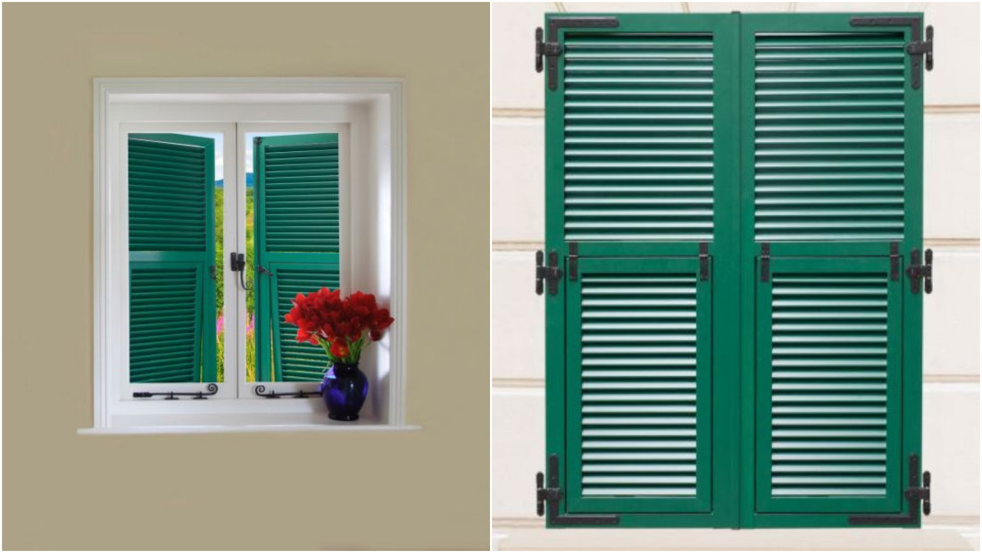

Montaż okiennic zewnętrznych: najważniejszy krok wykonuje się zanim skrzydło trafi na zawiasy
Wielu inwestorów zaczyna montaż okiennic od zawieszenia skrzydła. W rzeczywistości o trwałości, szczelności i wygodzie użytkowania decyduje wcześniejszy etap – dokładne przygotowanie miejsca montażu, wsporników i wypoziomowanie ramy.
