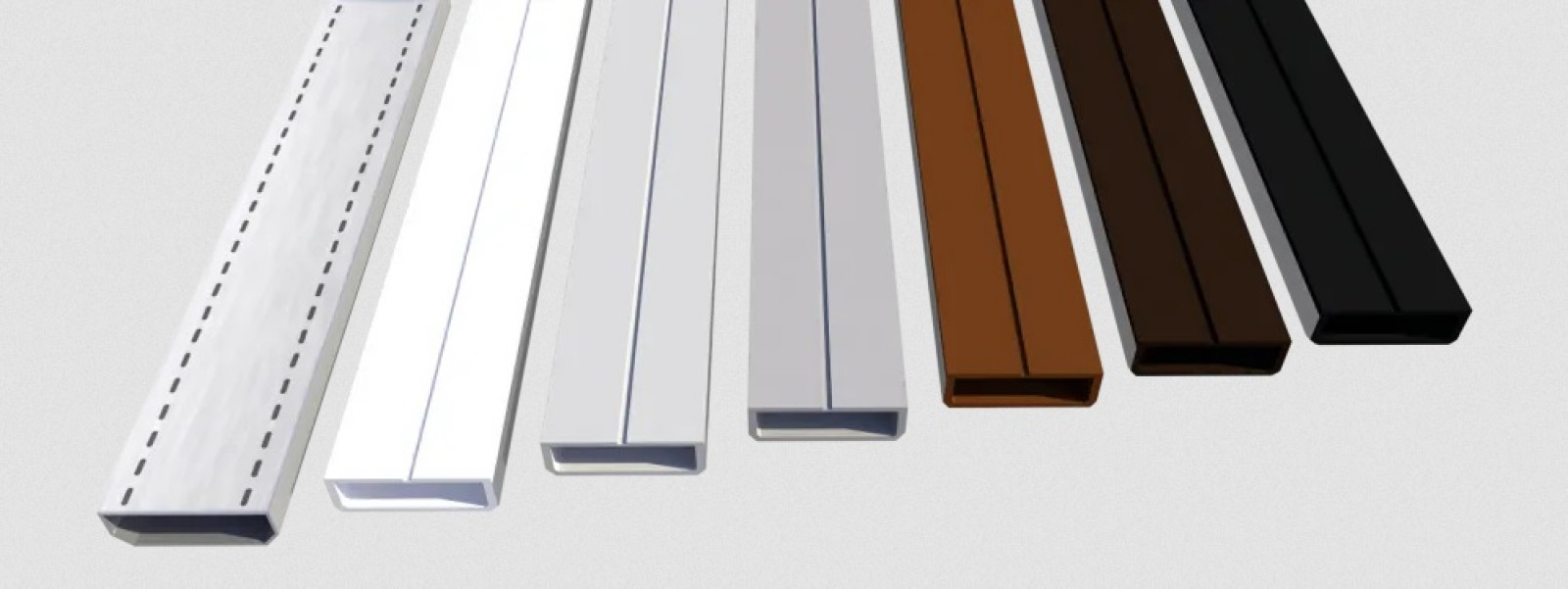

Z jakich materiałów wykonuje się ramki dystansowe?
Na rynku dostępne są różne rodzaje ramek dystansowych, a podstawowa różnica między nimi dotyczy materiału wykonania. Spotyka się ramki aluminiowe, ramki ze stali ocynkowanej, ramki ze stali nierdzewnej oraz ramki z tworzywa sztucznego, określane jako ciepłe ramki. Każde z tych rozwiązań ma inne właściwości i występuje w określonych grubościach, co pozwala dopasować ramkę do konkretnego pakietu szybowego.
Ramki aluminiowe są dostępne w grubościach od 6 do 24 mm. Ramki ze stali ocynkowanej występują w zakresie od 10 do 18 mm, a ramki ze stali nierdzewnej od 10 do 16 mm. Ramki z tworzywa sztucznego, czyli ciepłe ramki, oferuje się zwykle w przedziale od 8 do 24 mm. W praktyce spotyka się wymiary standardowe, takie jak 10, 12, 14, 16 i 18 mm, oraz wymiary niestandardowe, czyli 6, 8, 20, 22 i 24 mm. Inwestor nie musi samodzielnie dobierać grubości ramki, ale powinien rozumieć, że jej materiał i wymiar są częścią konstrukcji szyby zespolonej, a nie przypadkowym detalem.
Różnorodne rodzaje ramek dystansowych z aluminium, stali i tworzywa sztucznego zapewniają precyzyjny odstęp oraz optymalną izolacyjność szyb zespolonych
