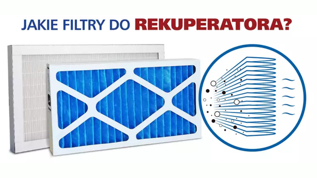

Jakie klasy i rodzaje mają filtry do rekuperatora?
Na rynku stosuje się zróżnicowane klasy filtracji, które precyzyjnie określają skuteczność zatrzymywania cząstek o konkretnych rozmiarach. Podstawową grupę tworzą filtry wstępne i zgrubne klas G3 oraz G4, klasyfikowane według nowej normy jako ISO Coarse 70%. Wkłady te służą do zatrzymywania większych frakcji, takich jak kurz, pył czy brud. Zapewniają one podstawową ochronę wymiennika ciepła i wentylatorów przed zabrudzeniem, jednak nie stanowią bariery dla drobnych pyłów zawieszonych.
Wyższy poziom filtracji oferują filtry dokładne F7, opisywane standardem ISO ePM1 55%. Wkłady tej klasy wyłapują ponad 80% cząstek o wielkości 0,4 µm, w tym pyłki i alergeny, dzięki czemu są oficjalnie rekomendowane dla alergików. Zatrzymują one także od 50% do 70% pyłu PM2,5. W warunkach miejskich oraz na obszarach o dużym skażeniu zaleca się stosowanie wkładów dokładnych oznaczonych jako filtry F9 (ISO ePM1 80%), które wychwytują do 95% pyłów PM2,5 oraz PM10.
W instalacjach wentylacyjnych wykorzystuje się także wkłady do zadań specjalnych. Należą do nich filtry węglowe, których zadaniem jest eliminacja uciążliwych zapachów oraz lotnych związków organicznych (LZO/VOC). Do ochrony przed smogiem przeznaczone są przeznaczone do tego filtry antysmogowe, ukierunkowane bezpośrednio na separację frakcji pyłów PM2,5 i PM10.

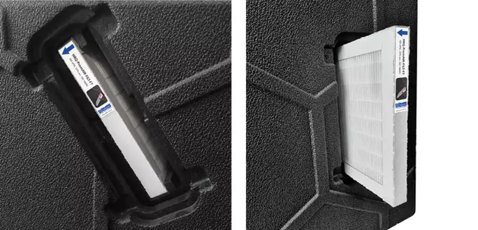

Wymiana filtrów w rekuperatorze HRU-PremAIR
Kiedy i jak czyścić lub wymieniać filtry w rekuperatorze?
W standardowych warunkach eksploatacyjnych wymiana wkładów powinna następować co 3-4 miesiące. Okres ten ulega znacznemu skróceniu w trudnych warunkach środowiskowych - w rejonach o wysokim stężeniu smogu lub przy ruchliwych drogach wymiana może być konieczna nawet co miesiąc. Wiosną i latem filtry zapychają się szybciej z powodu intensywnego pylenia roślin.
Zasadniczą regułą jest to, by nie czekać na komunikat alarmowy w centrali, ponieważ automatyczny wskaźnik najczęściej odlicza zaprogramowany czas i nie bada realnego stanu zabrudzenia materiału. W przypadku dużego zapylenia zewnętrznego filtr ulega zatkaniu znacznie wcześniej, niż wskaże to zegar w urządzeniu. Użytkownik powinien samodzielnie kontrolować stan wkładów.
Podejście do serwisu zależy od zastosowanej technologii. Zwykłe filtry tkaninowe są jednorazowe, co oznacza, że zużyty element należy zastąpić nowym. Z kolei filtry elektrostatyczne są wielorazowe, a ich regeneracja polega na umyciu modułu pod bieżącą wodą, co przywraca im pełną drożność bez konieczności kupowania nowych części.
