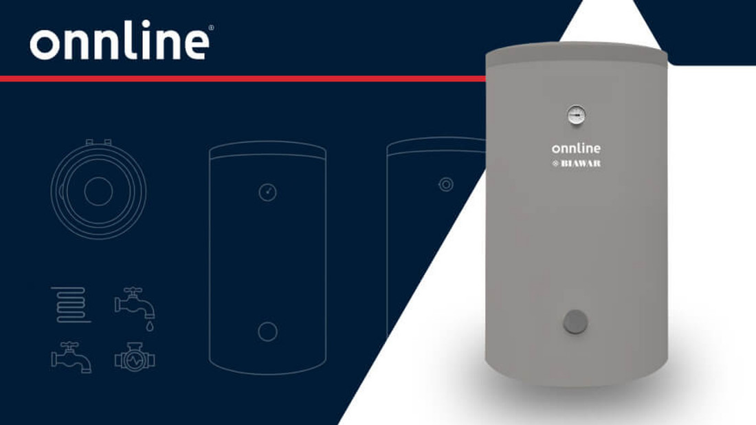

Pionowe wymienniki c.w.u. ONNLINE Mega – czym się wyróżniają?
ONNLINE to marka własna Onninen – największej w Polsce hurtowni hydraulicznej i elektrycznej. Jej asortyment obejmuje rozwiązania z zakresu techniki instalacyjnej, ogrzewania i elektrotechniki.
W gamie produktów grzewczych ONNLINE dostępne są pionowe zasobniki c.w.u. serii Mega, przeznaczone do podgrzewania i magazynowania ciepłej wody użytkowej. Mogą współpracować z różnymi rodzajami kotłów, między innymi gazowymi, olejowymi oraz na paliwa stałe.
Urządzenia wyposażono w spiralne wężownice odpowiedzialne za przekazywanie energii ze źródła ciepła do wody zgromadzonej w zbiorniku. Wraz ze wzrostem pojemności wymiennika zwiększa się również powierzchnia wężownicy – od 1,15 m² w wersji 150-litrowej do 1,6 m² w modelu o pojemności 300 litrów.
Zbiorniki ONNLINE Mega wykonane są ze stali pokrytej emalią ceramiczną, wypalaną w temperaturze 850°C. Technologia tzw. emaliowania na mokro zapewnia równomierne pokrycie wewnętrznej powierzchni zasobnika i stanowi zabezpieczenie przed korozją. Dodatkową ochronę zapewnia anoda magnezowa, którą w niskich kotłowniach można zastąpić anodą łańcuszkową. Demontowana obudowa oraz izolacja mają natomiast ułatwiać transport urządzenia.
ONNLINE Mega 150, 220 czy 300 litrów – porównanie modeli
W serii ONNLINE Mega dostępne są trzy warianty pojemnościowe odpowiadające różnym profilom zużycia wody.
Wymiennik c.w.u. pionowy ONNLINE W-E 150.81.ONN Mega 150 l jest przeznaczony przede wszystkim dla par i niewielkich rodzin korzystających głównie z prysznica. Dzięki wysokości 1177 mm może być dobrym rozwiązaniem także do mniejszej kotłowni.
Wymiennik c.w.u. pionowy ONNLINE W-E 220.81.ONN Mega 220 l jest najbardziej uniwersalnym wariantem w gamie. Sprawdzi się w standardowym domu rodzinnym, w którym mieszkańcy korzystają zarówno z prysznica, jak i z wanny, a zapotrzebowanie na ciepłą wodę może okresowo wzrastać.
Wymiennik c.w.u. pionowy ONNLINE W-E 300.81.ONN Mega 300 l jest przeznaczony dla dużych rodzin, domów wielopokoleniowych oraz obiektów z kilkoma intensywnie wykorzystywanymi punktami poboru wody.
Parametr W-E 150.81.ONN W-E 220.81.ONN W-E 300.81.ONN
Pojemność całkowita 150 l 220 l 300 l
Pojemność magazynowa 144 l 211 l 279 l
Powierzchnia wężownicy 1,15 m² 1,3 m² 1,6 m²
Moc wężownicy 24 kW 25 kW 26 kW
Wydajność wężownicy 625 l/h 630 l/h 640 l/h
Masa pustego urządzenia 58 kg 80 kg 115 kg
Wysokość 1177 mm 1650 mm 1634 mm
