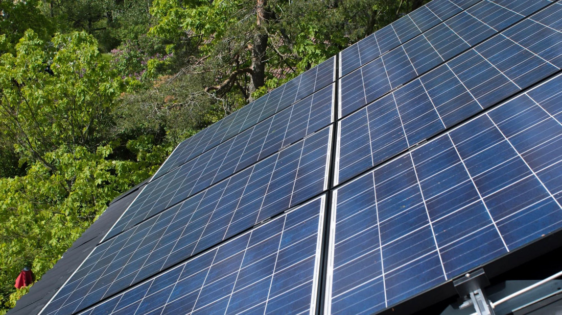

W przypadku dachów stalowych nie należy dobierać elementów montażowych przypadkowo. Wsporniki muszą być dopasowane do profilu pokrycia, sposobu jego mocowania i zaleceń producenta. Tylko wtedy konstrukcja fotowoltaiczna może pracować stabilnie, a dach zachowuje swoje właściwości użytkowe.
Jakie wsporniki wybrać do stalowych pokryć dachowych Ruukki?
Do prawidłowego montażu paneli fotowoltaicznych na stalowym dachu Ruukki potrzebny jest zestaw wsporników przeznaczony do konstrukcji fotowoltaicznych. Dobór zależy przede wszystkim od rodzaju pokrycia dachowego.
W przypadku nowoczesnych pokryć na rąbek stojący zatrzaskowy, takich jak Ruukki Classic i Ruukki Classic Design, właściwym rozwiązaniem jest zestaw wsporników UniSeam do konstrukcji fotowoltaicznych do blach na rąbek stojący. To rozwiązanie przeznaczone do dachów, w których sposób mocowania powinien uwzględniać specyfikę rąbka i geometrię pokrycia.
Dla tradycyjnych blachodachówek ciętych na wymiar, blachodachówek modułowych oraz płaskiej blachodachówki modułowej Ruukki Hyygge stosuje się zestaw wsporników do konstrukcji fotowoltaicznych do blachodachówki. W tym przypadku znaczenie ma nie tylko samo mocowanie paneli, ale również właściwe przeniesienie obciążeń na konstrukcję dachu.
Co wyróżnia wsporniki Ruukki?
Wsporniki montażowe Ruukki do systemów solarnych i fotowoltaicznych są projektowane z myślą o trwałym i bezpiecznym użytkowaniu. Ich jakość jest kontrolowana na etapie produkcji, jednak o skuteczności całego systemu decyduje również prawidłowy montaż zgodny z instrukcją producenta.
Aby zachować funkcjonalność i trwałość elementów, należy regularnie kontrolować stan systemu. Producent zaleca coroczne przeglądy, podczas których sprawdza się połączenia wszystkich elementów, stan wsporników oraz ewentualne uszkodzenia wymagające naprawy lub wymiany.
Szczególną uwagę trzeba zwrócić na sezon zimowy. Zalegający śnieg zwiększa obciążenie dachu i konstrukcji fotowoltaicznej, dlatego należy monitorować, czy nie dochodzi do przekroczenia maksymalnego dopuszczalnego obciążenia.
Czy fotowoltaika wpływa na gwarancję pokrycia dachowego?
Montaż fotowoltaiki może mieć znaczenie dla gwarancji na dach, dlatego warto korzystać z systemowych rozwiązań rekomendowanych przez producenta pokrycia. W przypadku dachów Ruukki zastosowanie odpowiednich zestawów wsporników do konstrukcji fotowoltaicznych, zgodnie z instrukcją montażu producenta, pozwala zachować gwarancję techniczną na pokrycie dachowe.
To ważna informacja dla inwestorów, którzy planują montaż paneli na istniejącym lub nowym dachu. Nieprawidłowo dobrane elementy montażowe albo montaż wykonany niezgodnie z zaleceniami mogą narazić pokrycie na uszkodzenia, nieszczelności lub utratę ochrony gwarancyjnej.
Wszystkie informacje dotyczące prawidłowego montażu i doboru odpowiedniego rozwiązania można znaleźć na stronie producenta lub uzyskać bezpośrednio u Doradcy Technicznego Ruukki po wypełnieniu formularza kontaktowego.
