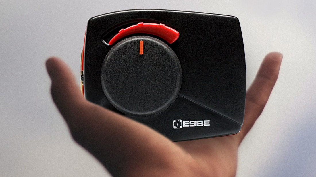

W systemach grzewczych siłownik elektryczny kontroluje pozycję zawieradła w zaworze obrotowym. To on decyduje, czy zawór pozostanie zamknięty, otwarty, czy ustawi się w optymalnym położeniu pośrednim. Od sprawności tego podzespołu zależy prawidłowe mieszanie czynnika lub przełączanie przepływów w instalacji.
Gdy siłownik pracuje bez zarzutu, cały system reaguje na sygnały sterujące płynnie i przewidywalnie, co gwarantuje stabilne warunki pracy. Problem pojawia się w momencie, gdy urządzenie przestaje realizować zadane parametry. Wówczas niezbędna jest dokładna diagnostyka, a niekiedy wymiana komponentu.

Kluczowym aspektem jest pełna kompatybilność siłownika z zaworem. Przykładowo, w zaworach obrotowych serii VRG nie należy montować starszych modeli siłowników (np. serii MG60) - dedykowanym rozwiązaniem są w tym przypadku modele z serii ARA.
Z kolei starsze zawory (np. seria 60) można z powodzeniem modernizować za pomocą nowszych siłowników ARA (np. odpowiednikiem modelu 65 jest ARA 651). W niektórych konfiguracjach niezbędne może być użycie specjalnych zestawów przyłączeniowych (adapterów).
Podczas identyfikacji modelu najlepiej kierować się oznaczeniami na boku obudowy. Należy jednak zachować czujność przy urządzeniach typu OEM (stosowanych np. w pompach ciepła czy kotłach konkretnych marek), ponieważ ich numeracja może różnić się od standardowej oferty rynkowej.

  • Pozycja montażowa: Nigdy nie montuj siłownika pod zaworem. W razie wycieku woda mogłaby zalać elektronikę, prowadząc do jej trwałego uszkodzenia.
  • Ustawienie początkowe: Zawory i siłowniki są fabrycznie ustawiane w położeniu środkowym. Należy upewnić się, że stan ten został zachowany podczas składania elementów.
  • Zakaz pracy "na sucho": Nie dopuszczaj do pracy zaworu 3- lub 4-drogowego bez zamontowanego siłownika. Ręczna regulacja jest zbyt mało precyzyjna dla sprawnego działania systemu.
W sytuacjach awaryjnych, np. przy braku zasilania, modele takie jak seria ARA umożliwiają sterowanie ręczne. Wystarczy wyciągnąć pokrętło, aby odłączyć napęd i ręcznie ustawić zawór w żądanej pozycji.
