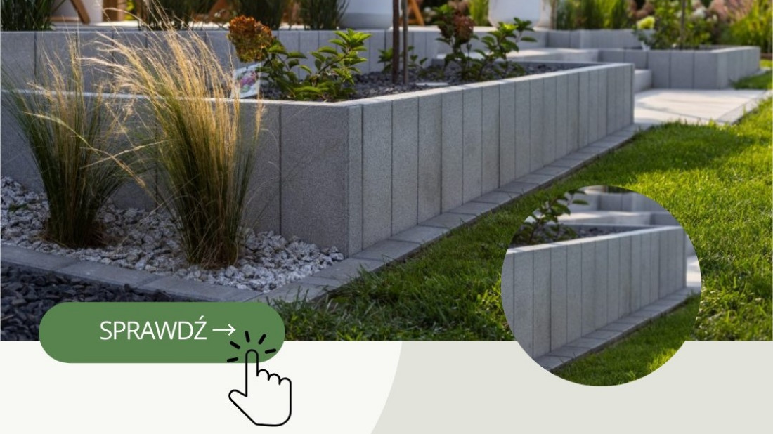

Zanim rozpoczną się właściwe roboty ziemne, należy zaplanować lokalizację całego układu. Niskie modele idealnie nadają się do kształtowania obrzeży trawnikowych oraz wyznaczania ścieżek, ponieważ nie zasłaniają rosnącej wokół flory.
W przypadku terenów o zróżnicowanym poziomie, wyższe palisady przejmują rolę murków oporowych. Ścianka skutecznie zapobiega osuwaniu się ziemi, utrzymując skarpy w stanie stateczności oraz zapewniając wsparcie dla rozbudowanych skalniaków.
Kolejnym obszarem zastosowania jest wykańczanie zewnętrznych schodów wejściowych, tarasowych lub skarpowych. Zabezpieczenie brzegów stopni za pomocą słupków eliminuje podatność nawierzchni na odkształcenia, co bezpośrednio przekłada się na wygodę codziennego użytkowania.
