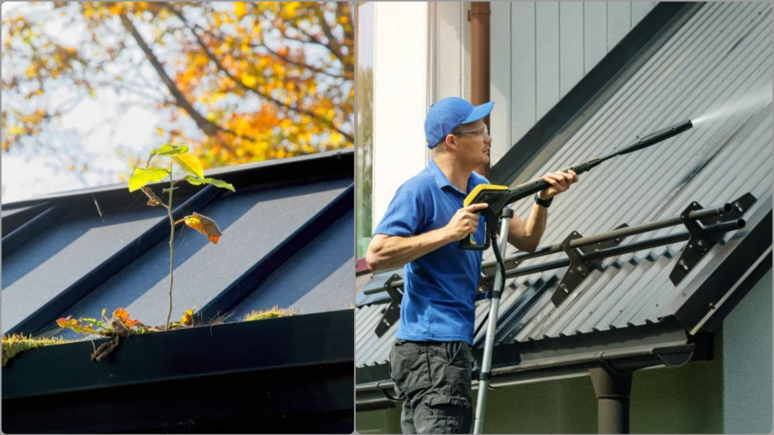

W praktyce dobrze sprawdza się delikatne szczotkowanie miękką szczotką (najlepiej z włosiem syntetycznym), prowadzone w kierunku spływu wody. To ogranicza ryzyko zarysowań i nie „podważa” krawędzi przetłoczeń.
Kolejny krok to spłukiwanie. W tekście źródłowym pojawia się bezpieczny punkt odniesienia dla myjki: ciśnienie do ok. 100 bar i zachowanie dystansu co najmniej 30 cm od powierzchni, przy użyciu odpowiedniej dyszy. To ważne, bo zbyt agresywny strumień potrafi podcinać powłokę, wypłukiwać mikroelementy wykończeniowe i wciskać wodę tam, gdzie nie powinna trafić.
Osobny temat to ptasie odchody – są wyjątkowo kłopotliwe, bo mogą wnikać w mikroszczeliny i działać agresywnie na powłokę. Najbezpieczniej jest je najpierw rozmiękczyć, a potem usunąć łagodnym środkiem dobranym do blachy (najlepiej rekomendowanym przez producenta pokrycia), zamiast trzeć „na sucho”. Podobnie z porostami i mchem: kluczowe jest szybkie reagowanie, zwłaszcza w strefach zacienionych, gdzie wilgoć utrzymuje się najdłużej.

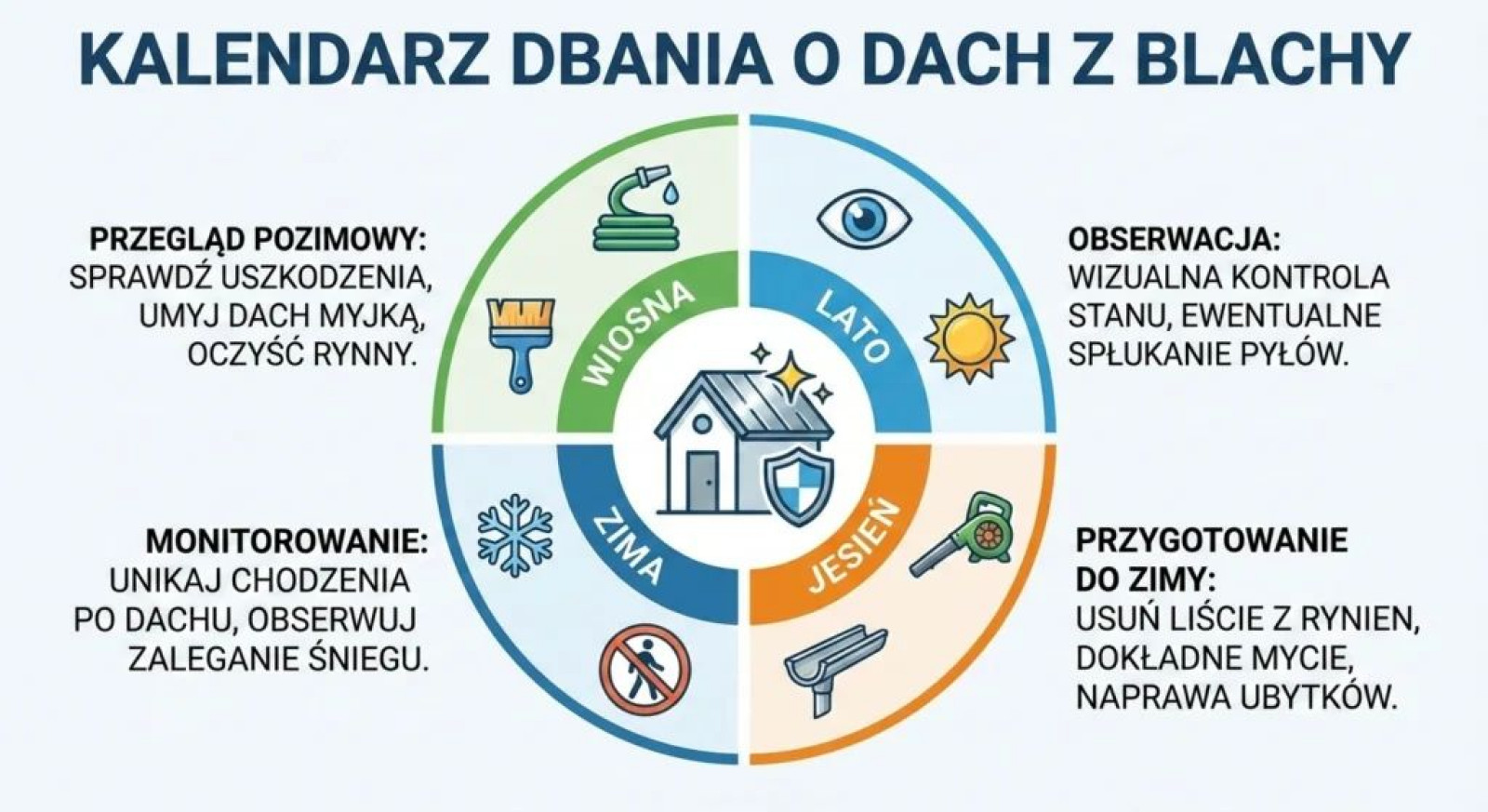

Roczny harmonogram pielęgnacji dachu z blachy
Najłatwiej utrzymać dach w dobrej formie, gdy masz stały rytm prac. Wiosną skup się na usunięciu tego, co zostało po zimie: liści, gałęzi, drobinek brudu oraz na kontroli powłoki, mocowań i obróbek. To dobry moment, by udrożnić rynny i rury spustowe i upewnić się, że woda nie stoi w żadnym miejscu.
Wczesne lato sprzyja delikatnemu myciu dachu, bo pokrycie szybciej schnie, a warunki są stabilniejsze. Przy okazji warto przyjrzeć się obróbkom blacharskim wokół kominków, wywiewek i szczelin wentylacyjnych – tam najczęściej zaczyna się „drobna nieszczelność”, która później robi duże szkody.
Jesień to czas gruntownego czyszczenia rynien i połaci z liści oraz zanieczyszczeń, zwłaszcza w koszach i przy okapie, gdzie tworzą się zatory. To także moment, by sprawdzić, czy wentylacja działa prawidłowo i czy elementy pod pokryciem (np. membrana) nie mają widocznych oznak problemów.
Zimą celem nie jest perfekcyjna „czystość”, tylko kontrola bezpieczeństwa i spływu wody. Po większych opadach śniegu ważne jest monitorowanie, czy śnieg i lód nie blokują odpływu oraz czy nie tworzą się niebezpieczne nawisy. Jeśli usuwasz śnieg, rób to tak, by nie uszkodzić powłoki i nie pracować w ryzykownych warunkach.
