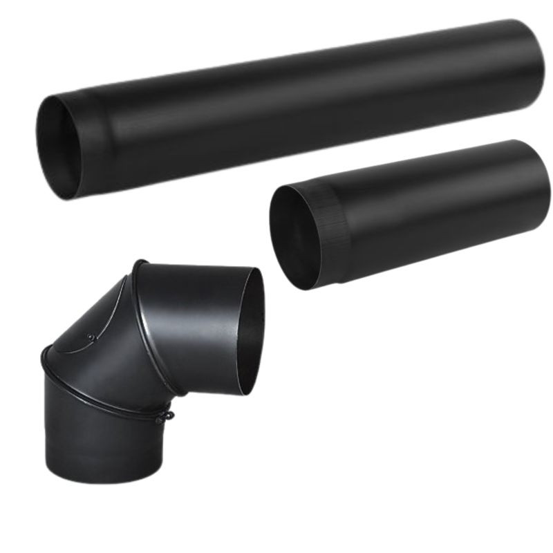

Trasa rury od kozy do komina powinna być możliwie prosta i logiczna. Czy zawsze da się poprowadzić ją idealnie w linii? Nie, bo układ pomieszczenia i miejsce wejścia do komina często to utrudniają. Właśnie dlatego systemy przyłączeniowe składają się z elementów, które pozwalają dopasować przebieg rury do realnych warunków w domu. Podstawą są rury proste dostępne w kilku długościach, dzięki czemu łatwiej dopasować wysokość i odległość bez kombinowania. Spotyka się odcinki o długości 1 m, 0,5 m i 0,25 m, co pozwala złożyć przyłącze tak, aby pasowało do ustawienia pieca.
Gdy trzeba zmienić kierunek, stosuje się elementy do skrętu. Najprostsze są wersje o stałym kącie, na przykład 90 stopni albo 45 stopni. Są też rozwiązania, które pozwalają ustawić kąt bardziej elastycznie, bo składają się z kilku części i dają możliwość dopasowania. Taki element bywa szczególnie praktyczny, gdy koza stoi blisko ściany albo gdy wejście do komina nie wypada idealnie na osi pieca. Warto zwrócić uwagę na jeszcze jedną rzecz, która ułatwia codzienne użytkowanie: otwór do czyszczenia, dzięki któremu można łatwiej usuwać osady. To detal, który często docenia się dopiero po pierwszym sezonie, gdy przychodzi czas na porządki w instalacji.
Solidna stal 2 mm i matowa czerń – tak wygląda zestaw, który wytrzyma temperaturę do 1000°C i zapewni szczelność na lata
Czasem potrzebne jest też rozgałęzienie albo podłączenie w sposób, który wymaga dodatkowego łącznika pod kątem, na przykład 90 stopni albo 45 stopni. Takie elementy pomagają ułożyć trasę spalin bez naprężeń i bez przeróbek. A jeśli zależy Ci na tym, by rura w pomieszczeniu oddawała więcej ciepła, możesz rozważyć zastosowanie odcinka z żebrowaniem, czyli takiej rury, która ma większą powierzchnię i dzięki temu intensywniej ogrzewa powietrze wokół. Spotyka się ją między innymi w długości 0,5 m i jest to rozwiązanie, które może poprawić odczuwalne grzanie w pokoju.
Najważniejsze jest jednak to, aby przyłącze było szczelne i dobrze dopasowane. Czy ma znaczenie, jak planujesz trasę? Ogromne. Poprowadź rurę tak, żeby dało się ją czyścić i kontrolować, bo to właśnie prosta obsługa pomaga utrzymać bezpieczeństwo przez lata.
