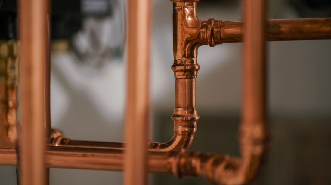

W przeciwieństwie do rur stalowych, miedź nie zarasta kamieniem i wykazuje wysoką odporność na korozję wewnątrzbudynkową, co gwarantuje utrzymanie stałej średnicy przepływu przez dekady eksploatacji. Warto jednak pamiętać, że rury dedykowane do instalacji gazowych muszą spełniać rygorystyczne normy.
Zgodnie z wytycznymi PN-EN 1057, w instalacjach gazowych dopuszcza się stosowanie wyłącznie rur twardych, wykonanych z miedzi odtlenionej fosforem. Jest to kluczowy wymóg, odróżniający systemy gazowe od wodnych, gdzie często stosuje się rury miękkie. Rury gazowe muszą również charakteryzować się nienaganną czystością powierzchni wewnętrznej, wolną od resztek węgla i odpadów mechanicznych.
Miedź nie zarasta kamieniem i wykazuje wysoką odporność na korozję wewnątrzbudynkową.

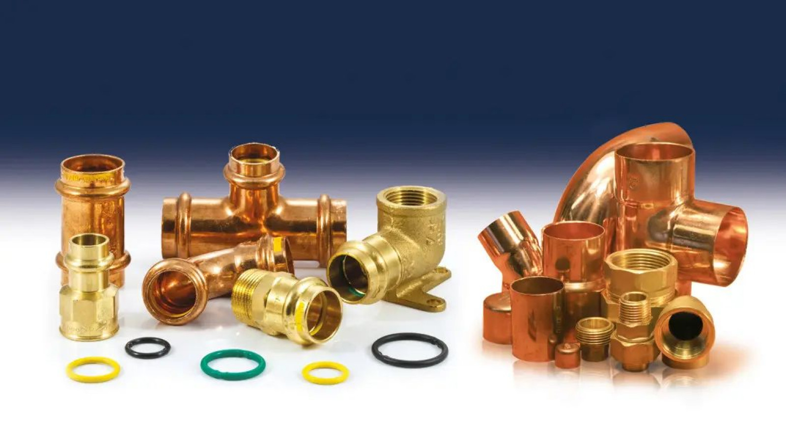

Ewolucja technik instalacyjnych sprawiła, że miedź stała się materiałem niezwykle przyjaznym dla wykonawców, oferując metody łączenia gwarantujące szybkość i powtarzalność montażu. Obecnie polskie przepisy dopuszczają dwie główne metody łączenia rur miedzianych w systemach gazowych: lutowanie twarde oraz technologię zaprasowywania (PRESS).
Lutowanie twarde, wykorzystujące zjawisko kapilarne, jest metodą tradycyjną i sprawdzoną, jednak wymaga użycia otwartego ognia oraz wysokich kwalifikacji instalatora. Należy przy tym stanowczo podkreślić, że w instalacjach gazowych lutowanie miękkie jest absolutnie zabronione.
Alternatywą, która zdobywa coraz szersze uznanie na rynku, jest system połączeń zaprasowywanych typu PRESS. Łączniki te wyposażone są w specjalnie uformowany rowek z elastyczną uszczelką (O-ringiem), a szczelność uzyskuje się poprzez mechaniczne zaciśnięcie kształtki na rurze za pomocą dedykowanej zaciskarki.
Technologia ta rewolucjonizuje prace montażowe, oferując szereg przewag nad tradycyjnym lutowaniem. Przede wszystkim eliminuje konieczność użycia otwartego ognia, co drastycznie zwiększa bezpieczeństwo prac, zwłaszcza podczas modernizacji instalacji w budynkach już zamieszkanych lub wykonanych z materiałów łatwopalnych (np. drewnianych).
System PRESS jest również znacznie szybszy – pozwala na wykonanie większej liczby połączeń w tym samym czasie, nie wymaga stosowania dodatkowych materiałów takich jak luty, pasty czy gazy techniczne, a efekt końcowy jest wysoce estetyczny, pozbawiony śladów topnika czy przegrzań materiału. W przypadku łączenia rur twardych w systemie gazowym, technologia ta zapewnia trwałość i spełnienie rygorystycznych norm szczelności.
