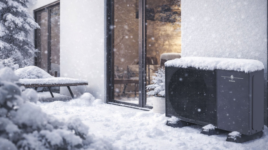

Jak pracują powietrzne pompy ciepła w polskich warunkach klimatycznych?
Choć coraz częściej mówi się o łagodniejszych zimach, w praktyce klimat Europy Środkowo-Wschodniej wciąż potrafi zaskoczyć. Krótkie, ale intensywne mrozy, gwałtowne spadki temperatury czy dłuższe epizody ujemnych wartości nadal są realnym testem dla ogrzewania domu.
W takich warunkach projektowanie instalacji wyłącznie „pod średnią sezonową” nie zawsze gwarantuje pełną stabilność. Gdy temperatura spada, dostępna moc grzewcza pompy ciepła maleje, a jednocześnie rośnie zapotrzebowanie budynku na ciepło. Dodatkowo częstsze odszranianie parownika powoduje chwilowe przerwy w dostarczaniu energii do instalacji.
Właśnie wtedy grzałka może działać jak stabilizator, ograniczając wahania temperatury w domu i chroniąc system przed nadmiernym wychłodzeniem. Jej praca ma zwykle charakter krótkotrwały i celowy – to nie „naprawianie” pompy ciepła, lecz element działania układu w warunkach granicznych.
Pompa ciepła Alezio M R290 dostępna jest w dwóch wersjach: z modułem wewnętrznym MIV-M/E z wbudowaną grzałką elektryczną (3 lub 6 kW) lub modułem wewnętrznym MIV-M/H z możliwością podłączenia wsparcia hydraulicznego.
