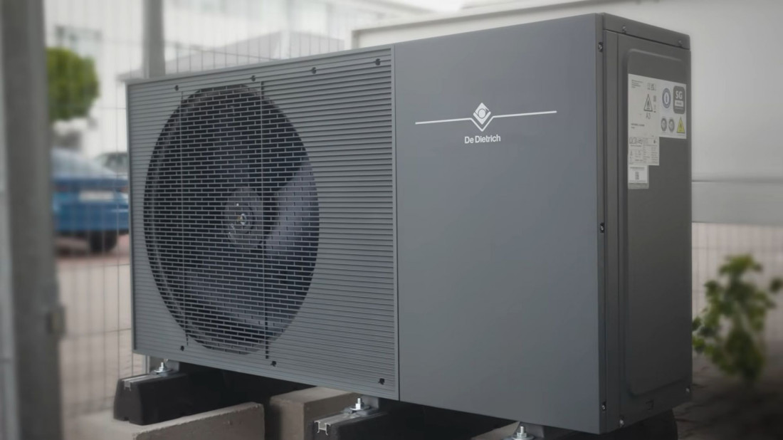

Cisza i bezpieczeństwo w standardzie Monoblok
Wymiar techniczny uzupełniają kwestie bezpieczeństwa i komfortu akustycznego. Ponieważ Alezio M R290 to konstrukcja typu Monoblok, cały układ z palnym propanem znajduje się na zewnątrz.
Aby zabezpieczyć wymiennik wodny przed zamarznięciem w przypadku braku prądu, w instalacji hydraulicznej (na odcinku zewnętrznym) zamontowano specjalne zawory antyzamarzeniowe.
Działają one w sposób czysto mechaniczny – pod wpływem spadku temperatury medium poniżej granicy bezpieczeństwa (ok. +3°C), zawór otwiera się, zrzucając wodę z zagrożonego odcinka.
To proste, ale niezawodne zabezpieczenie, które chroni kosztowną pompę. Warto też wspomnieć o akustyce – jednostka zewnętrzna generuje hałas na poziomie 48-52 dB(A), co jest wartością nieuciążliwą dla otoczenia, a jednostka wewnętrzna w kotłowni pracuje niemal bezgłośnie (ok. 30 dB(A)).
