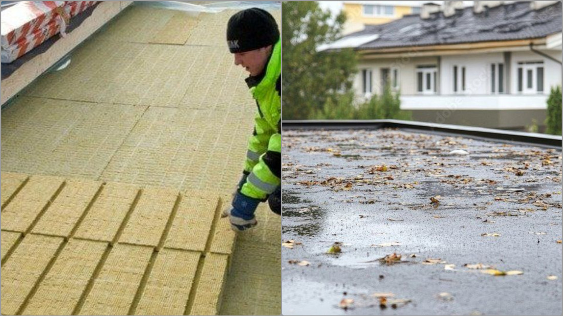

Jak działa system PAROC Air w dachu płaskim?
Praktycznym rozwiązaniem zgodnym z przedstawioną ideą jest system PAROC Air, zaprojektowany z myślą o aktywnym odprowadzaniu wilgoci z wnętrza dachu płaskiego. Jego podstawę stanowią płyty PAROC ROS 30g z fabrycznie wykonanymi rowkami wentylacyjnymi, które tworzą regularną sieć kanałów wewnątrz przegrody. To nimi para wodna oraz wilgoć, która mimo zabezpieczeń przedostanie się do konstrukcji, mogą być sprawnie transportowane na zewnątrz.
Mechanizm ten wykorzystuje naturalny przepływ powietrza, co sprawia, że proces osuszania zachodzi w sposób ciągły i kontrolowany, bez ingerencji w pozostałe warstwy dachu i bez ryzyka utraty właściwości termoizolacyjnych.
Warstwa wierzchnia, która stabilizuje i chroni izolację
Uzupełnieniem systemu jest warstwa wierzchnia wykonana z płyt PAROC ROB 80, które pełnią rolę ochronnej tarczy dla całej konstrukcji dachowej. Ich wysoka gęstość oraz odporność na obciążenia mechaniczne sprawiają, że dach lepiej radzi sobie zarówno z obciążeniami stałymi, jak i dynamicznymi, wynikającymi z użytkowania, instalacji technicznych czy zmiennych warunków atmosferycznych.
Jednocześnie płyty te stabilizują temperaturę w obrębie warstwy ocieplenia, ograniczając wahania sprzyjające kondensacji pary wodnej. W efekcie system działa jak spójny układ współpracujących elementów, który chroni dach przed zawilgoceniem i wspiera długotrwałą trwałość izolacji.
