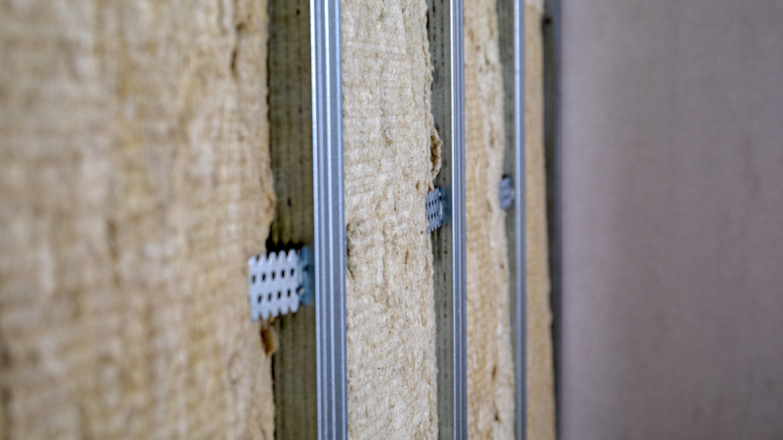

Trzecim filarem jest konstrukcja rusztu – profile U (poziome) i C (słupki). Od strony akustycznej kluczowy jest brak sztywnego dociśnięcia rusztu do muru. Zapewniają to uchwyty bezpośrednie GL2 lub GL9, które ograniczają kontakt mechaniczny i tłumią przekazywanie drgań.
Dopełnieniem są taśmy akustyczne pod profilami U przy posadzce i suficie oraz na stykach ze ścianami bocznymi. Dzięki nim konstrukcja „siada” na elastycznej przekładce, a nie na twardym betonie czy cegle.

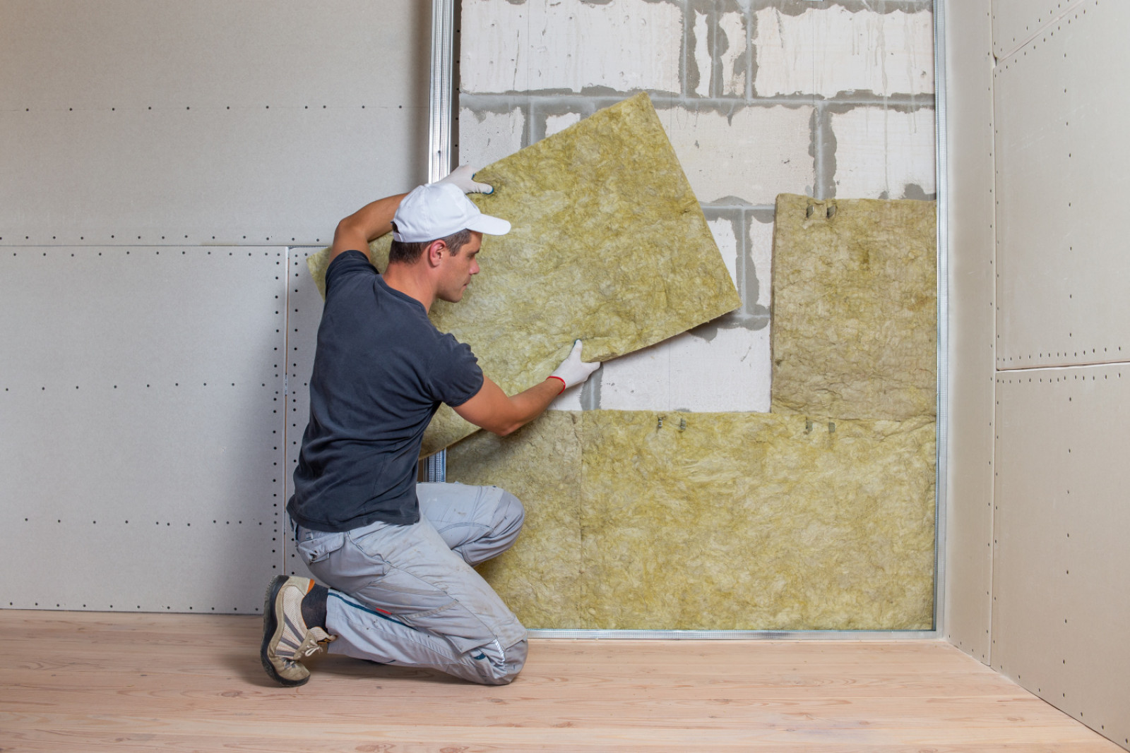

Odsprzęgnięcie od muru zapewniają uchwyty GL2/GL9, mocowane w pasach co kilkadziesiąt centymetrów na wysokości. Ich zadaniem jest utrzymać geometrię i dystans między ścianą a rusztem. Dobrze, jeśli w tym momencie brygada już wie, gdzie wchodzi wełna, i nie upycha jej między kablami czy przekładkami – przewody nie mogą „mostkować” przegrody.
Wypełnienie ROCKTON SUPER/PREMIUM 50 mm osadza się na wcisk. Płyty powinny szczelnie wypełniać całą szczelinę między słupkami; docinanie „na styk” i lekkie klinowanie sprawia, że nie powstają „okienka”, przez które dźwięk się przedostaje. Sprasowanie wełny ogranicza jej skuteczność, dlatego wełnę układa się równomiernie, bez „pracowania” dłonią do utraty grubości.
Na przygotowany ruszt przychodzi okładzina g-k. Płyty montuje się „na mijankę”, ze zachowaniem 3–5 mm dylatacji przy podłodze, suficie i ścianach bocznych. Po skręceniu całość uszczelnia się akustycznym akrylem wzdłuż obwodu i na miejscach, w których mogłyby powstać szczeliny.
Spoiny między płytami wykonuje się w systemie, z taśmą i masą, bez pośpiechu – to ważny moment dla szczelności i trwałości. Jeżeli projekt przewiduje drugą warstwę okładziny, montuje się ją z przesunięciem styków względem pierwszej, a następnie ponownie uszczelnia. Na końcu pozostaje standardowe wykończenie: gładź, gruntowanie, malowanie. W strefach uderzeń mechanicznych można rozważyć płyty wzmocnione.
