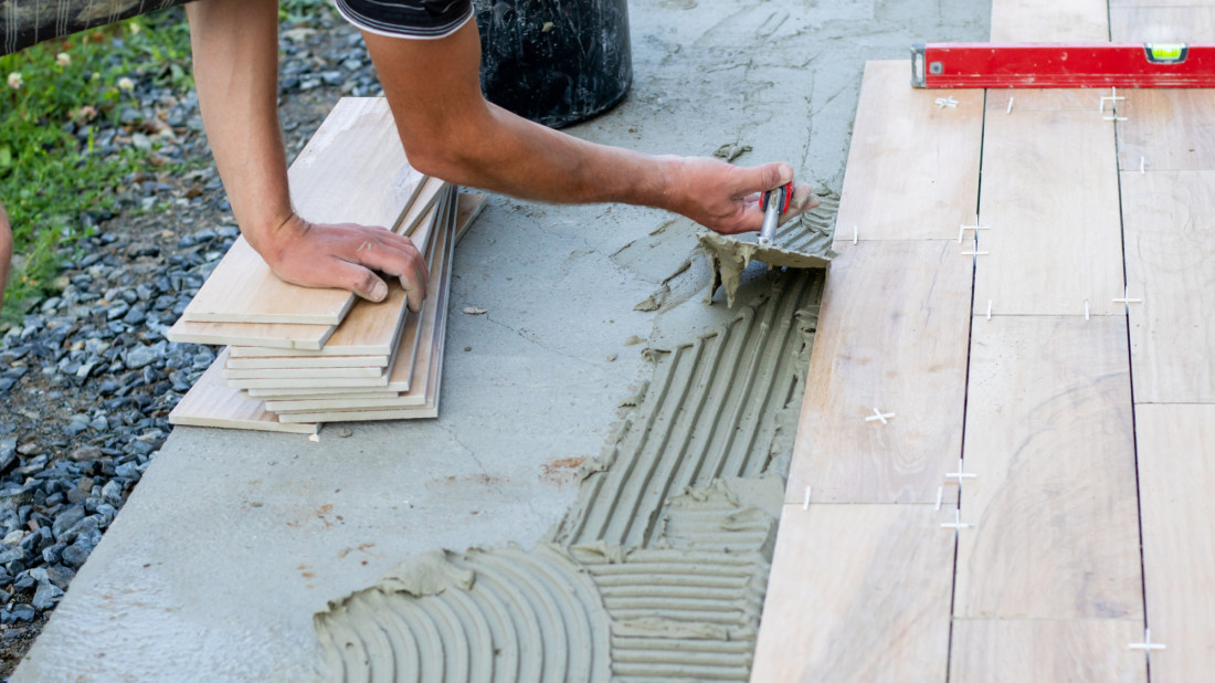

Wykończenie – piękno i trwałość w jednym
Po hydroizolacji czas na wykończenie, które będzie cieszyć oko, ale i znosić trudy codziennego użytkowania.
Najpierw klej elastyczny MITECH KE lub KE SUPER – specjalnie zaprojektowany do zewnętrznych zastosowań. Jego elastyczność pozwala przetrwać cykle zamrażania i odmrażania bez odspajania płytek. Potem płytki ceramiczne – mrozoodporne, antypoślizgowe, o niskiej nasiąkliwości. Ich jakość decyduje o trwałości i bezpieczeństwie użytkowania, więc warto zainwestować w produkty renomowanych producentów.
Na koniec elastyczna fuga, odporna na zabrudzenia, promieniowanie UV i wodę. Dobrze dobrana fuga to nie tylko estetyka, ale też dodatkowa warstwa ochronna dla tarasu.
