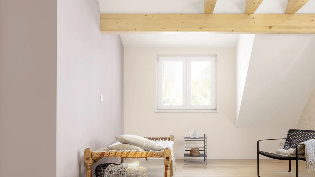

Jaki kolor ścian na poddaszu? Przemyślana paleta barw
Skosy wpływają na optykę wnętrza - mogą je optycznie pomniejszać lub powiększać. Dlatego kolorystyka to nie tylko kwestia gustu, ale świadomego zarządzania przestrzenią i światłem.
Najlepsze kolory do pokoju ze skosami
  • Biel i złamana biel - klasyka, która rozjaśnia i optycznie powiększa wnętrze.
  • Szarości i beże - tworzą ciepły, przytulny klimat, idealny do sypialni i gabinetów.
  • Pastele - świetne do pokojów dziecięcych i przestrzeni w stylu retro.
  • Monochromatyczne kombinacje - ten sam kolor w kilku odcieniach na różnych ścianach tworzy subtelną grę światła i cienia.
  • Kolory kontrastowe - intensywny odcień na jednym ze skosów może dodać charakteru. Pamiętaj jednak, by zrównoważyć go spokojniejszymi barwami pozostałych ścian.
