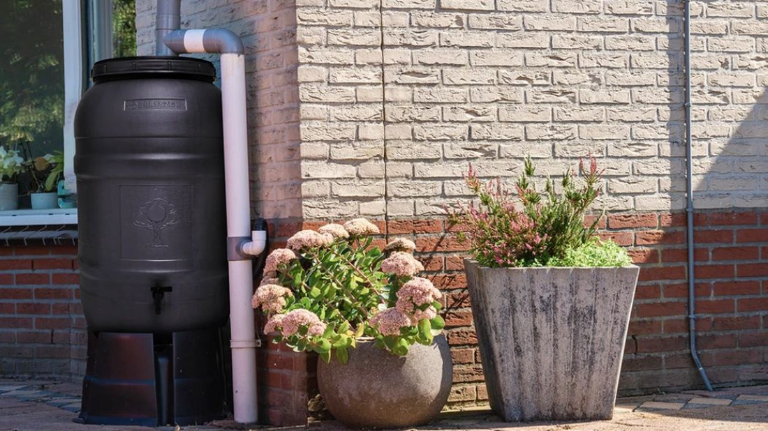

Jak połączyć dwa zbiorniki na deszczówkę - krok po kroku
1. Umiejscowienie zbiorników
Zbiorniki muszą stać obok siebie, na tej samej wysokości. Różnice w poziomie mogą zaburzyć przepływ wody i obniżyć efektywność całego systemu. Dobrze, jeśli miejsce instalacji znajduje się blisko rynien, z których zbierana jest woda opadowa.
2. Przygotowanie otworów montażowych
Z pomocą otwornicy należy wywiercić otwory techniczne w dolnej części obu zbiorników - mniej więcej 10-20 cm od ich dna. Wysokość otworów musi być identyczna, aby wyrównywały się ciśnienia hydrostatyczne.
3. Wybór i montaż rury łączącej
Do połączenia zbiorników najlepiej użyć rury o dużej średnicy (np. 25-32 mm). Im większy przekrój, tym sprawniejszy przepływ. Rurę należy wprowadzić w otwory zbiorników, a łączenia uszczelnić silikonem sanitarnym lub dedykowanymi uszczelkami.
4. Sprawdzenie szczelności
Po złożeniu całego układu koniecznie trzeba przeprowadzić test szczelności. Należy nalać wodę do jednego zbiornika i obserwować, czy nie pojawiają się wycieki oraz czy woda równomiernie wpływa do drugiego.
5. Zabezpieczenie instalacji przed mrozem
Jeśli rura łącząca znajduje się na poziomie gruntu lub pod nim, warto ją zakopać na odpowiednią głębokość - minimum 40 cm. To uchroni ją przed zamarzaniem w zimie. Również sam zbiornik powinien być opróżniany przed sezonem zimowym, o ile nie jest przystosowany do użytku całorocznego.
