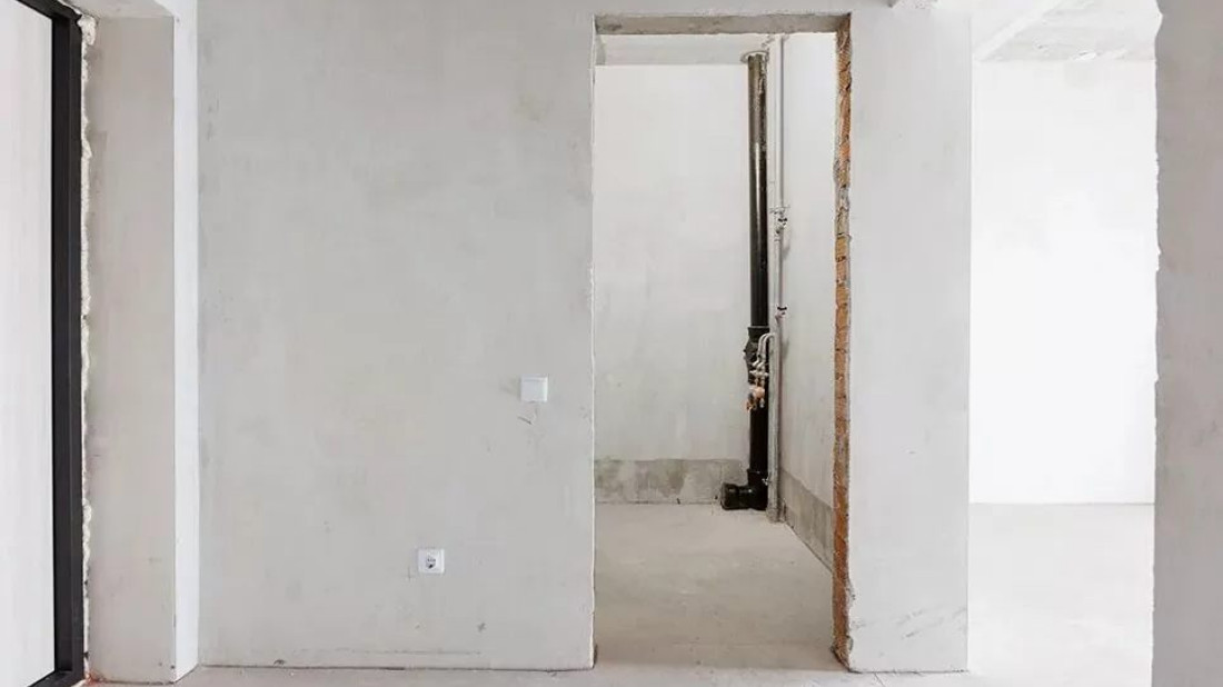

Wbrew pozorom drzwi to nie tylko skrzydło – to cały układ, który musi idealnie pasować: od ościeżnicy, przez zawiasy, aż po końcowe listwy wykończeniowe. I choć z zewnątrz może się wydawać, że otwór drzwiowy powinien być „na styk”, w praktyce sytuacja wygląda zupełnie inaczej. Tu nie ma miejsca na zgadywanie. Każdy centymetr ma znaczenie.
Wymiary otworu pod drzwi są ważne nie tylko przy budowie nowego domu. Równie kluczowe są, gdy oglądasz projekt mieszkania w stanie deweloperskim lub planujesz wymianę drzwi na nowe, większe lub mniejsze. Każdy z tych scenariuszy łączy jedno: pomyłka w pomiarze oznacza poprawki murarskie, dodatkowy koszt lub – co gorsza – konieczność wymiany zamówionych drzwi.
Otwór a drzwi – to nie to samo!
Wiele osób wychodzi z założenia, że skoro drzwi mają 80 cm, to otwór też powinien mieć dokładnie tyle. Niestety, to nie działa w ten sposób. Otwór drzwiowy musi uwzględniać nie tylko szerokość skrzydła, ale też grubość ościeżnicy, luz montażowy i ewentualne krzywizny ścian. To trochę jak szycie garnituru – musi być zapas na podszewkę, szwy i swobodę ruchu.
Przykład:
Drzwi 80 cm – otwór powinien mieć:
  • 88 cm, jeśli planujesz ościeżnicę regulowaną
  • 91 cm, jeśli wybierasz ościeżnicę stałą
Analogicznie:
Drzwi 70 cm → 78 cm (regulowana) lub 81 cm (stała)
Drzwi 90 cm → 98 cm (regulowana) lub 101 cm (stała)
A co z wysokością? Standard to 200 cm. Ale otwór musi mieć więcej, żeby drzwi nie obcierały o podłogę – najlepiej:
  • 206 cm dla ościeżnicy regulowanej,
  • 207,5 cm dla ościeżnicy stałej.
