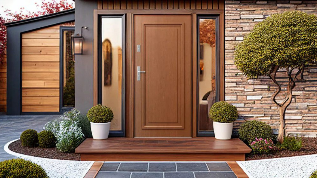

Masz drewniane drzwi wejściowe? Zobacz, jak przedłużyć ich żywotność nawet o 20 lat
Czy Twoje drewniane drzwi zewnętrzne straciły swój dawny blask? A może dopiero co je zamontowałeś i chcesz, by służyły przez dekady? W obu przypadkach trafiłeś w dobre miejsce. Ten artykuł to nie suchy poradnik – to praktyczny przewodnik, który pokaże Ci, jak zadbać o drzwi, by nie tylko dobrze wyglądały, ale też chroniły Twój dom niezawodnie przez lata.

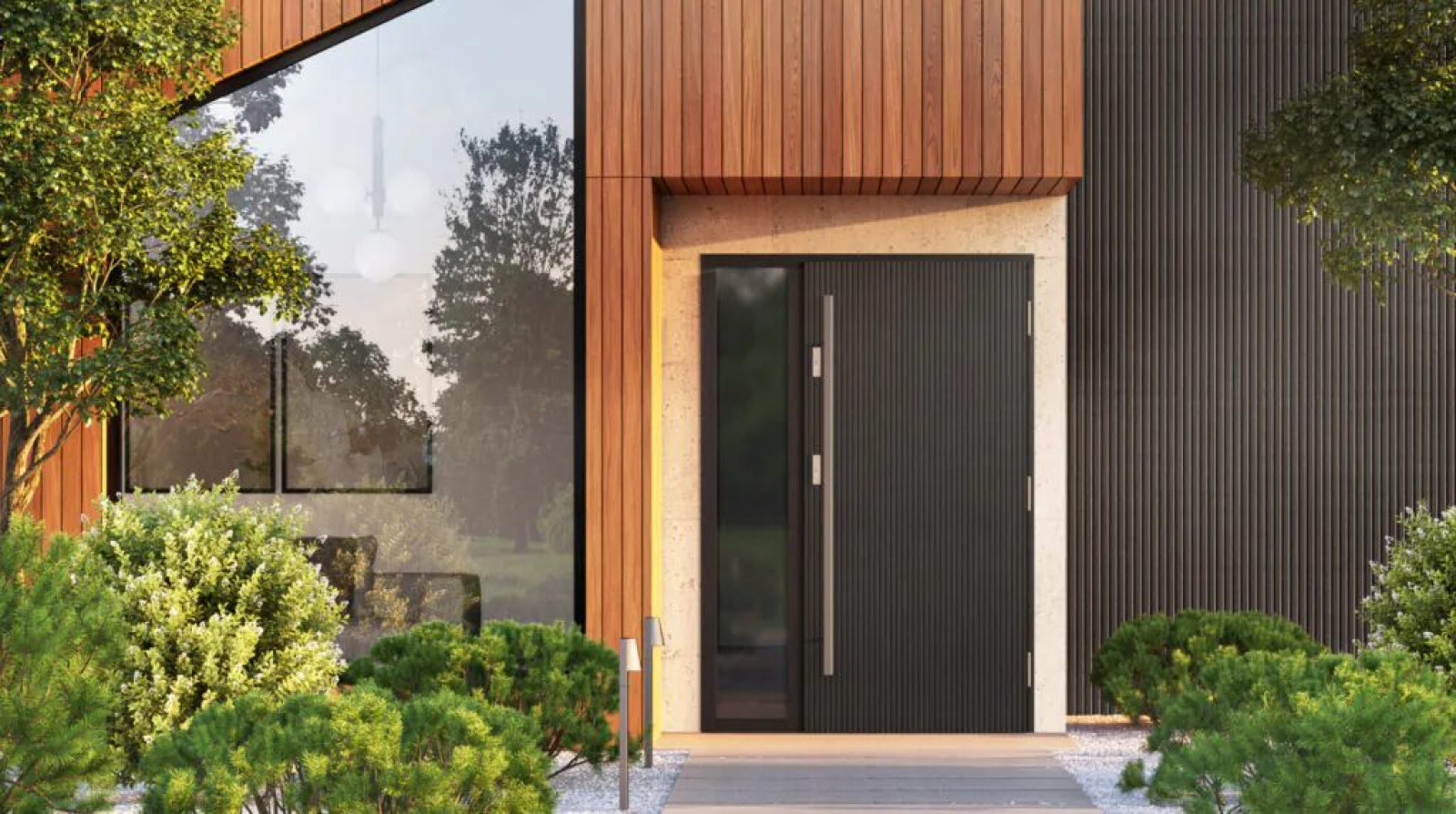

Drzwi zewnętrzne drewniane model P207.

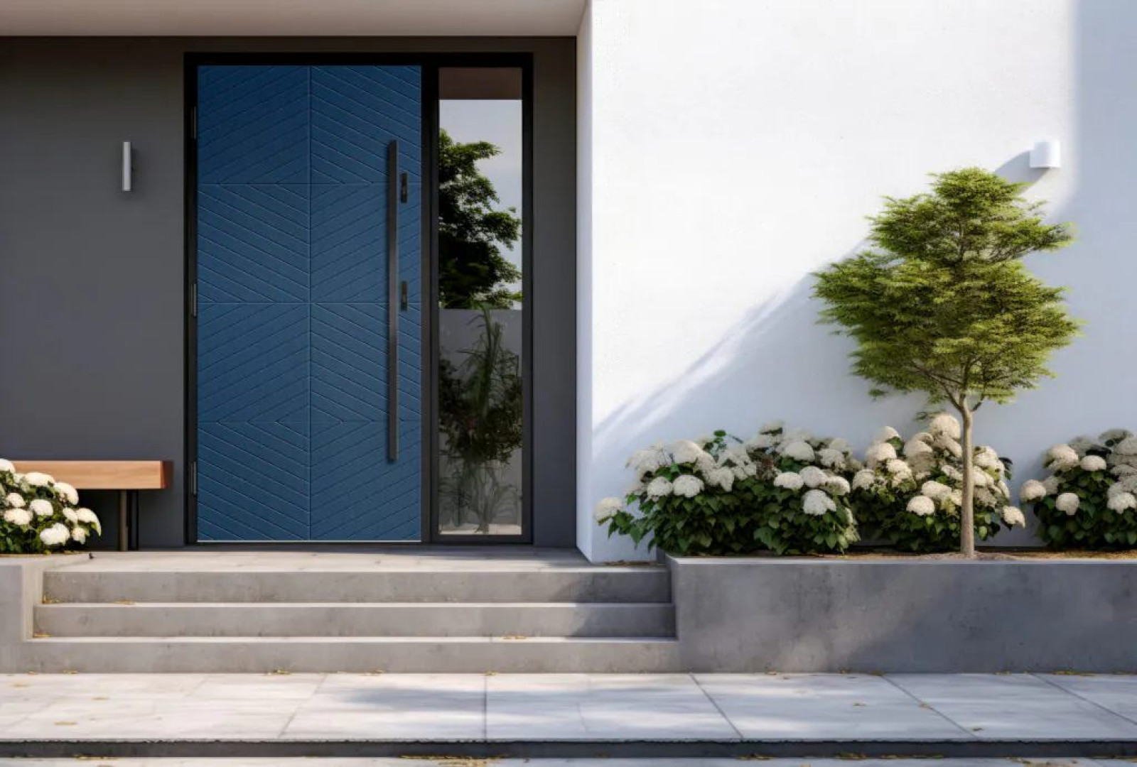

Drzwi zewnętrzne drewniane model P209.
