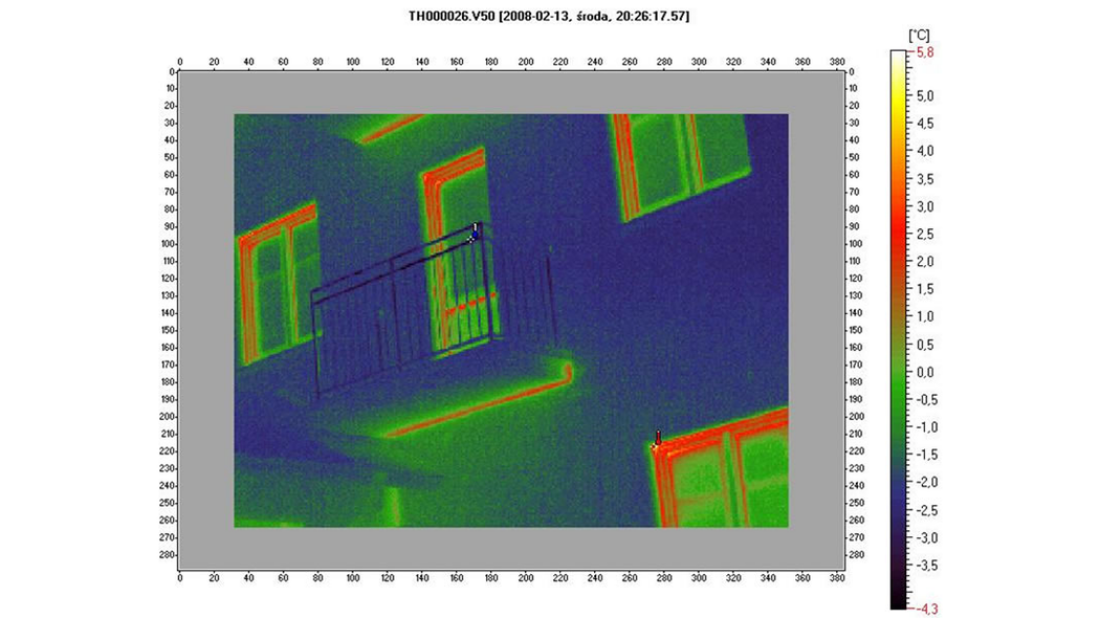

Najczęstsze miejsca występowania mostków termicznych
W ścianach zewnętrznych mostki termiczne najczęściej pojawiają się w miejscach:
  • połączeń materiałów o różnych właściwościach cieplnych (np. żelbetu i ceramiki),
  • otworów okiennych i drzwiowych (szpalety, nadproża),
  • wieńców stropowych i balkonów,
  • łączeń płyt termoizolacyjnych, gdzie brakuje ciągłości lub szczelności.
Ich identyfikacja na etapie projektu lub poprzez termowizyjny przegląd istniejącego budynku jest kluczowa dla skutecznej eliminacji.
