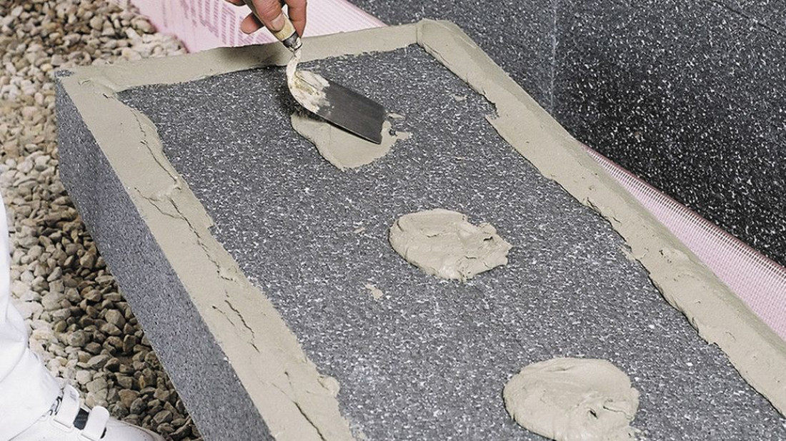

  • Popularne, lecz błędne klejenie "na placki", zamiast metodą obwodowo-punktową lub grzebieniową.

źródło i zdjęcie: Austrotherm
