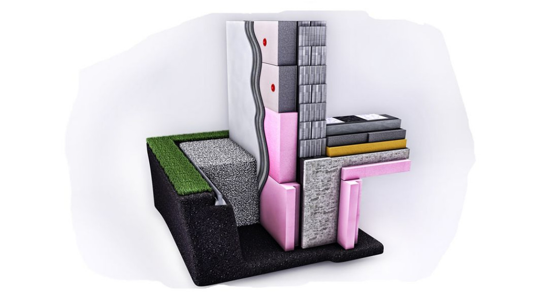

Gdzie układać styropian? Ściany, podłoga i strop piwnicy
Najlepszym rozwiązaniem jest ułożenie warstwy izolacji po zewnętrznej stronie ścian piwnicy - dzięki temu zachowujemy ciągłość ocieplenia fasady i eliminujemy mostki termiczne. Choć przepisy wymagają ocieplenia tylko ścian piwnicznych nad gruntem, w praktyce zaleca się prowadzenie izolacji aż do ław fundamentowych. Umożliwia to skuteczną ochronę termiczną nawet w strefach najbardziej narażonych na kontakt z wilgocią i chłodem.
Równie istotne jest odizolowanie termiczne podłogi od gruntu, zwłaszcza jeśli piwnica ma pełnić funkcje użytkowe - np. domowej siłowni, pralni czy pomieszczenia gospodarczo-technicznego. Warto też ocieplić strop od strony piwnicy, co chroni wyższe kondygnacje przed stratami ciepła i poprawia akustykę.

Jak dobrać styropian do podłogi i stropu piwnicy?
W przypadku podłogi oraz stropu należy sięgać po styropiany z grupy dach/podłoga, które oprócz izolacyjności cieplnej oferują również wysoką odporność na obciążenia mechaniczne. Dla podłóg użytkowych, które będą narażone na ciężar urządzeń lub ruch pieszy, ważne jest dopasowanie parametru naprężeń ściskających (CS).
Z kolei przy ocieplaniu stropu warto zwrócić uwagę nie tylko na grubość i przewodność cieplną (λ), ale również na łatwość montażu płyt - najlepiej, jeśli mają frezowane krawędzie, co eliminuje mostki cieplne i ułatwia wykonanie równej warstwy.
